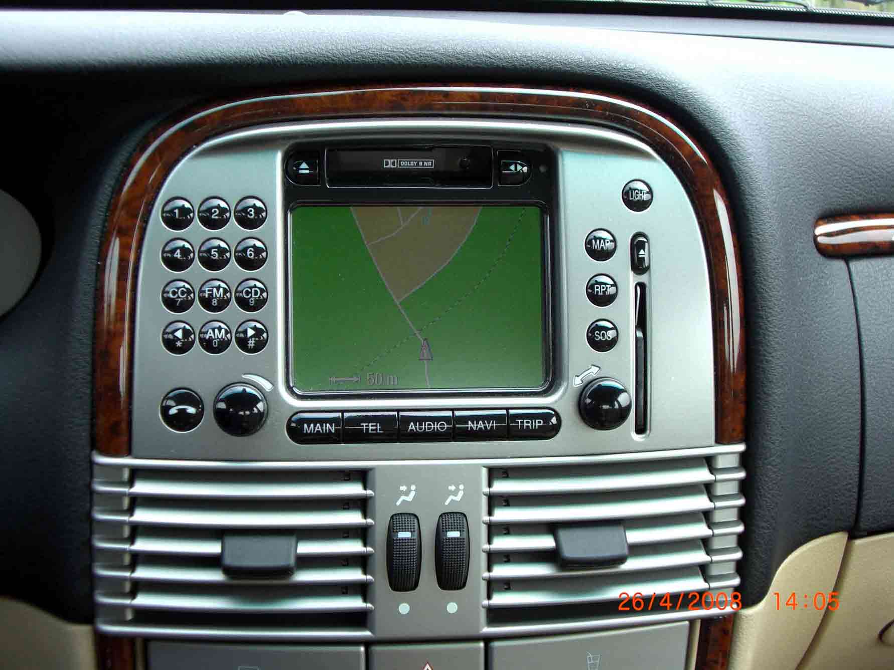

Hallo Lybra gemeinde ich hab da mal ne frage bezüglich freisprecheinrichtung.
Muss um die simkarte ein adapter ? ich hab da bedenken das die karte ins ics fällt ?
Und die lesefläche der karte zum lenkrad hin bin ich da auf dem richtigen weg oder net????????
tipps werden dankend angenommen und erfahrungen.
mfg uno

Hallo Uno,
hab den Lybra zwar schon länger nicht mehr aber ich versuche es mal.
Hier bekommst Du eine BDA:
http://aftersales.fiat.com/elum/Model.a ... _number=#1
Es ist die große Karte - in Scheckkartengröße.
Wenn die Sim-Karte schon rausgebrochen ist - in einen Adapter
- oder in die alte Vorlage - hitzebeständiger Klebestreifen auf die Rückseite - Vorsicht - die Karte wird im Betrieb sehr sehr heiß!
Nur D-Netz wird erkannt - kein E-Plus oder O2!!!
Einschubrichtung bin ich mir nicht mehr sicher - das ist aber schnell rausgefunden.

Re: Lybra Telefon Ausbrobieren ?
Hallo Manfred
Danke für die info obwohl du garnichtmehr so was schönes fährst.
Bei amazone hab ich so ein dreierset gesehen für simkarten
vieleicht bringt das ja was ?
Wie war das eigentlich mit der sprachqualität bei der lybra freisprecheinrichtung ?
mfg uno
Moin Uno,
die Freisprecheinrichtung war o.k. mit einer guten Verständigung.
Man benötigte nur eine weitere SIM-Karte - und wie bekommt man die Anrufe vom Handy dorthin!?
Zuerst habe ich es mit einer Zweit-SIM-Karte versucht - dafür musste man jeweils das Handy während der Fahrt ausschalten,
sonst war das Anbieter-System beleidigt.
Später hatte ich eine zweite SIM-Karte mit einer kostenlosen Rufumleitung bei Nichterreichbarkeit.
Das war komfortabler - nur der Anrufer musste länger klingeln lassen.
Bei dem jetzt eingebauten Blue&Me in den "aktuellen" Modellen ist das alles doch komfortabler.
Störend ist nur - nutzt man den Wagen mit dem Partner - verbinden sich bei der wechselnder Benutzung jeweils alle angemeltete Geräte -
sitzt man jedoch zu zweit im Auto - wird nur das zuletzt verbundene Gerät verbunden - ein Wechsel zwischen den angemeldeten Geräten
ist vom System aus nicht möglich - leider!
Der Lybra war schon ein sehr schönes zeitloses Auto - hätte gerne einen Nachfolger gefahren - so ist es ein Alfa 159 TI SW geworden und danach??????????
