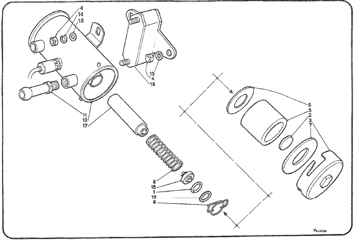

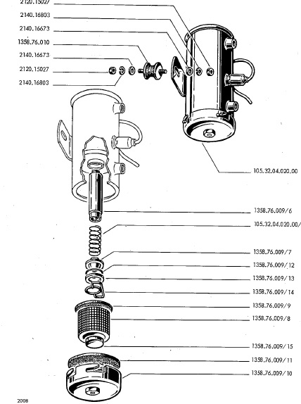

Ciao, come dice Michele a testimoniare la bontà del progetto la Facet, che rilevò la Bendix tempo fà, dopo 50 anni produce ancora questo tipo di pompa sia nella versione elettromeccanica (come quella della Flavia) sia a commutazione elettronica; come poi spesso succede nei caso di successo in giro vi sono anche parecchie imitazioni vendute a prezzi inferiori. In aggiunta a questo sono poi reperibili anche i singoli pezzi di ricambio, quali ad esempio il filtro, il pistoncino etc.
comunque, le caratteristiche della pompa originale sono :
- p/n bendix : 476087
- alimentazione: 12V negativo a massa
- pressione :4..5 PSI
- portata :30 galloni/h
Tuttavia se, la tua aveva solo problemi di sporcizia, ti dovrebbe essere facile ripristinarla, per comodità ti allego un paio di disegni.

Grazie mille ragazzi!!! Proverò a montarla come da schema. .. vi aggiorno...

Allora, grazie a voi ho riassemblato la pompa correttamente e funziona la parte elettrica l unico sconveniente fondamentale e che nell incidente di smontaggio ho perso un componente del particolare 15..!!! Nel mio garage e come cercare un ago in un pagliaio!!! Come potrei risolvere? Il particolare in questione e un pezzo bianco in plastica conico che apre e chiude il flusso della benzina...
