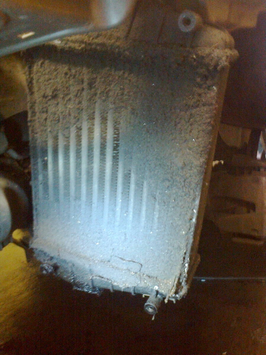

buonasera a tutti e normale che ce olio nel radiatore del turbo. lo visto perche ho cambiato il tubo sotto il radiatore

Ciao Giuly, trovare dell'olio nella parte bassa dell'intercooler non e' sempre sinonimo di usura della turbina. L'aria di mandata del compressore (mista a vapori di olio e alla normale quantita' di olio che trafila dall alberino) attraversa l'intercooler e nel suo percorso i vapori vengono ancora una volta separati; l'olio per gravita' tende ad accumularsi nel punto piu' basso che e' appunto in prossimita' dell'imbocco del manicotto in entrata nell'intercooler. Se trovi olio mettendo dentro il dito non ti devi allarmare piu' di tanto se i consumi olio sono ridotti. Pure il manicotto tende a sudare e a fare la goccia, ma e' del tutto normale

Esatto ed aggiungici che se l'EGR e' in funzione i vapori d'olio aumentano.Se trov cmq l'intercooler nello stato di quello che vedi in foto oppurtuno smontarlo e pulirlo bene.

Si certo,ma alla lunga sono in circolo anche nelle altre tubazioni e finiscono con lo sporcare anche l'intercooler,io il mio l'ho smontato e pulito 5 anni fa dopo aver messo il t@@@o all'egr e' rimasto bello pulito.
