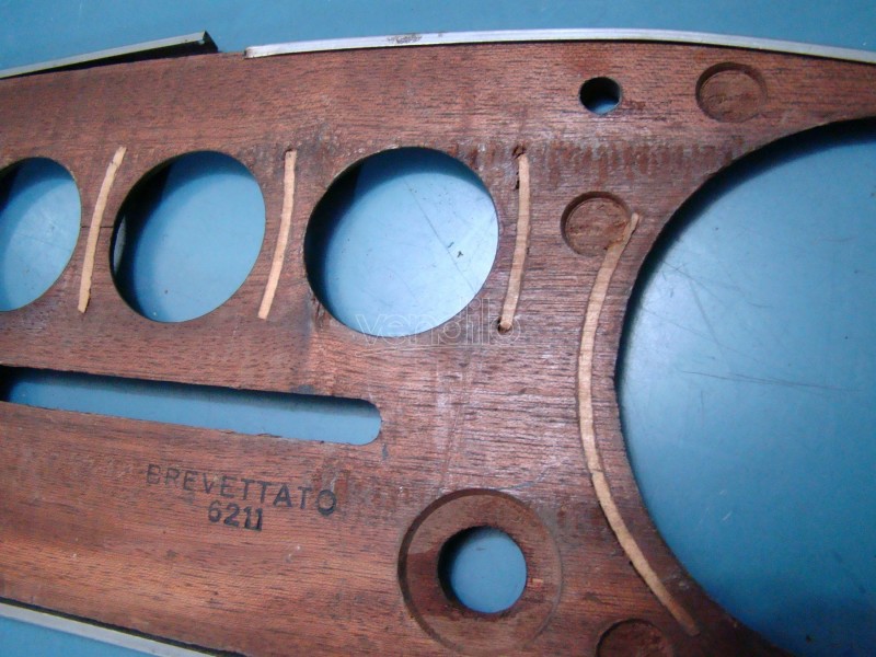

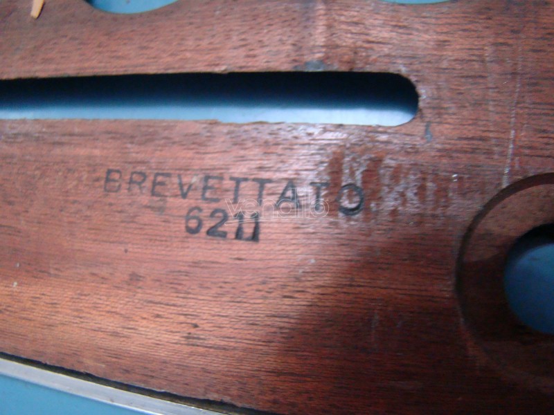

Ciao,
tempo fa avevo avevo rimosso la cornice di legno che copre gli strumenti della Flavia coupè scoprendo che quel pezzo di legno ha degli intarsi posteriori ed è anche brevettato!
Riporta la scritta "BREVETTATO 6211, in rete non ho trovato nulla relativamente a questi documenti. Qualcuno ha informazioni come reperire le informazioni relative ai brevetti.
Michele
Michele

Ciao Matteo,
Gli "intarsi" sono delle cave fresate che venivano riempite colandovi una resina per evitare deformazioni del pannello. Il btevetto probabilmente si riferirà ad un "modello di stile" o ad una applicazione in quanto, per quel che mi risulta, la tecnica di cui sopra era all'epoca già nota. Trattandosi di brevetto italiano dubito che in rete sia possibile reperire informazioni. Bisognerebbe fare una ricerca presso l'Ufficio Brevetti. Molto più interessanti sono i numerosi brevetti riguardanti la meccanica, davvero innovativa per l'epoca.

Re: Finezze Lancia Flavia
Le 3 parti in legno che compongono il cruscotto sono in mogano o di altro materiale ?
Gianni le 3 parti di legno sono tutto opache ?
La mia coupè del '66 la parte per la strumentazione è lucida mentre le due parti sottostanti sono opache...
Vittorio
Ciao Vittorio,
L'ebanisteria del cruscotto é in mogano. La cornice degli strumenti è in massello, mentre le due parti inferiori sono impiallicciate. La finitura è semilucida per tutte e tre.
Giovanni

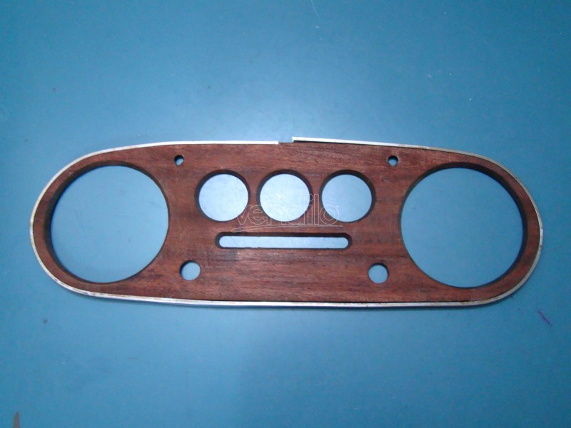

finalmente mi e' arrivata e l'ho in casa la tavoletta copri strumenti ,proprio quella in foto "st1"
siccome la mia era stata toccata , si era cercato di lucidarla ,ora ho in casa il giusto ricambio..
