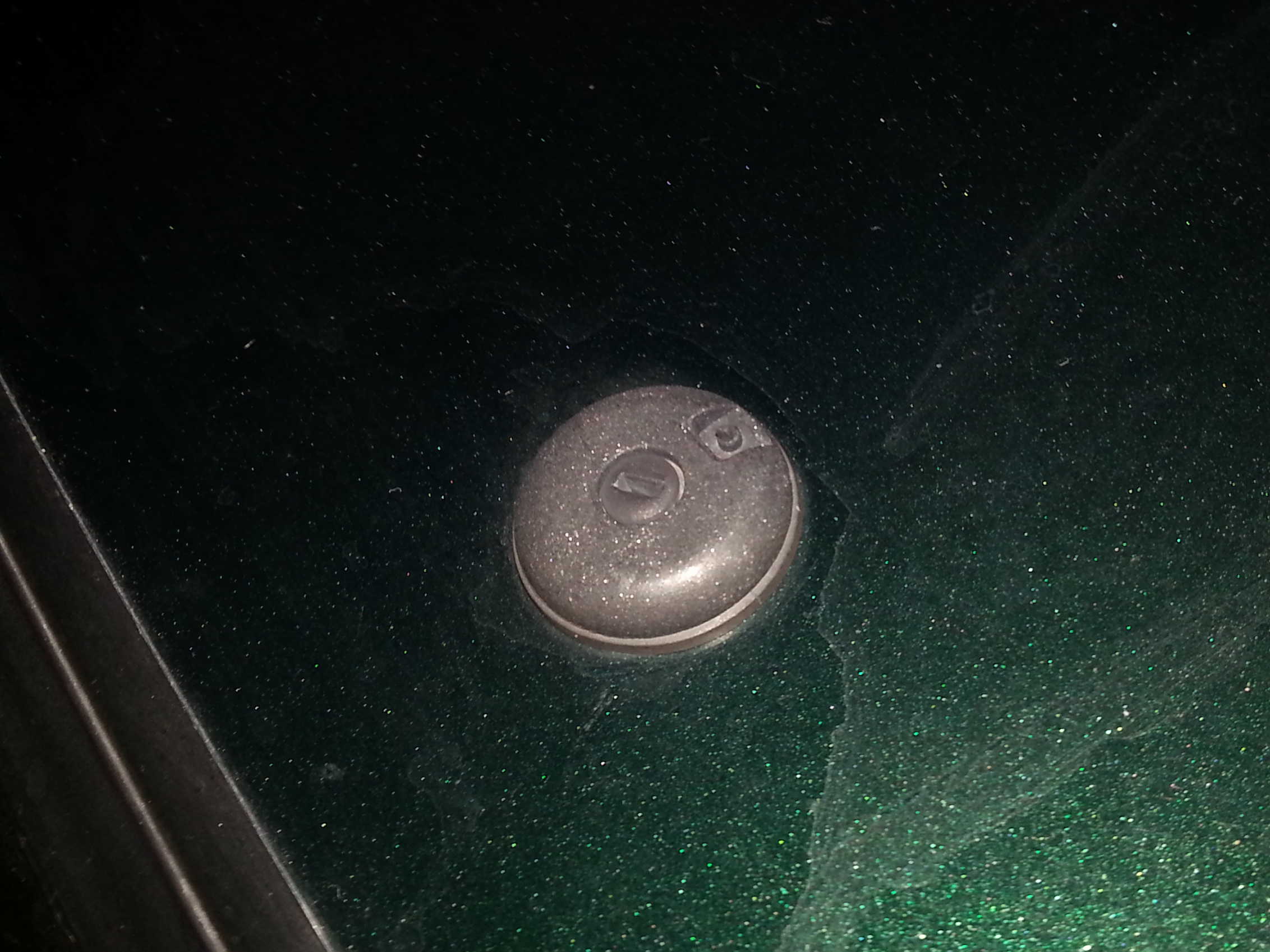

dovrei montare l'antenna completa sul tetto della Delta di mio padre. E' una seconda serie del 1998.
allego la foto del "tappo" presente sul tetto.
prima di fare danno vorrei chiedere se qualcuno mi può essere di aiuto.
infatti non so se devo intervenire dall'interno smontando la copertura oppure basta svitare la vite come si vede dalla foto allegata.

Ciao! dovresti scrivere nella sezione dedra delta 2
comunque basta svitare quella vite piccolina in plastica al centro e avvitare lì l'antenna, il cavo dovrebbe già stars dietro l'autoradio.

riporto nel forum corretto la richiesta di consulenza che ho erroneamente inserito in altro forum:
dovrei montare l'antenna completa (vedi foto) sul tetto della delta di mio padre.
sul tetto vi è un "tappo" con una vite al centro. (vedi foto)
devo avvitare il supporto dell'antenna togliendo solo la vite dal centro del tappo oppure devo intervenire dall'interno staccando la tappezzeria e sostituire il tappo con il supporto dell'antenna?

Re: montaggio antenna completa su delta del 1998
Da sotto smonti la plafoniera facendo leva con un cacciavite e li sotto trovi il filo per l antenna

devo far leva dove ci sono le luci di cortesia vero?
Esatto dovresti trovare anche l incavo dove inserire il cacciavite
