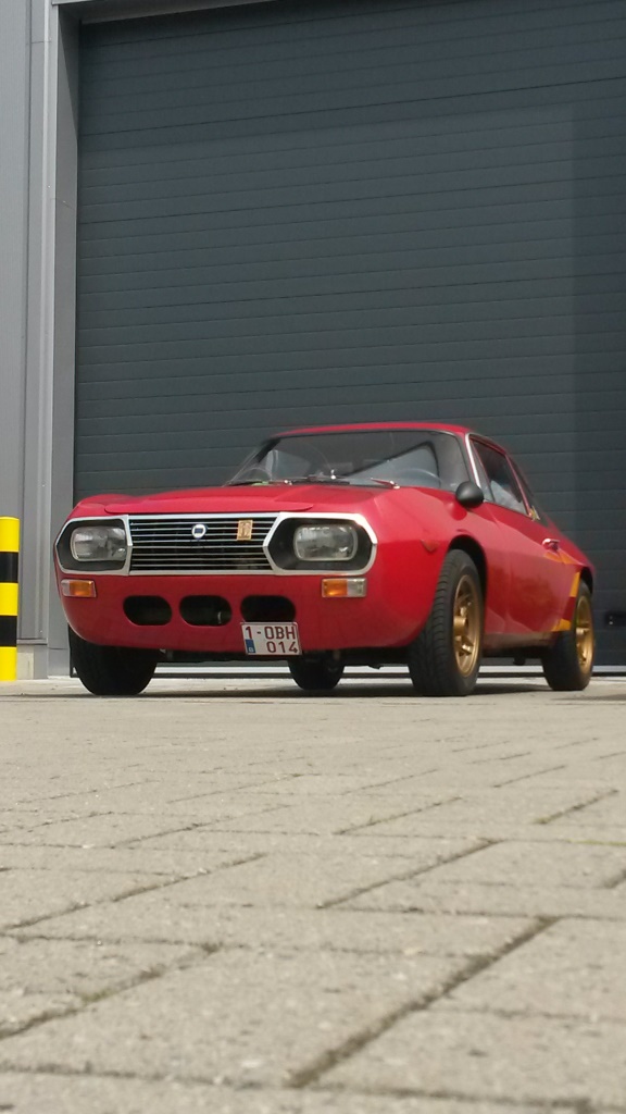

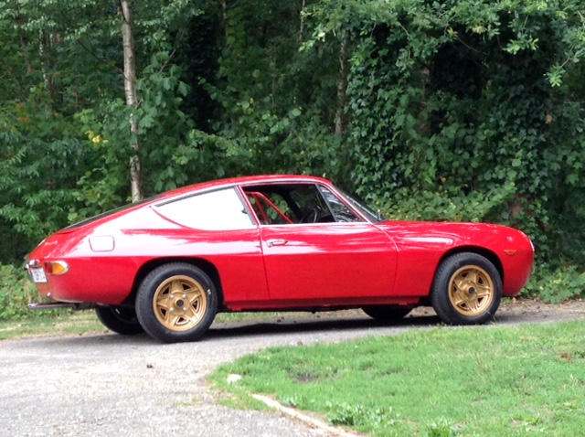

DE VOORKANT
De dwarse bladveer is ook herspannen, maar ik heb een schijf van 2 cm gesneden uit de rubber blokken zodat de veercurve de zelfde blijft, enkel komen de draagarmen wat hoger staan. Lager dan momenteel wil ik de voorkant niet hebben, het alu carter ligt laag genoeg zo.
DE ACHTERKANT
Als je op de foto ziet, hangt de achterkant betrekkelijk hoger dan de voorkant. Opgelet, foto's zijn beide met volle tank. Ideaal zou een 3 cm lager zijn achteraan, dan staat ze mooi horizontaal.

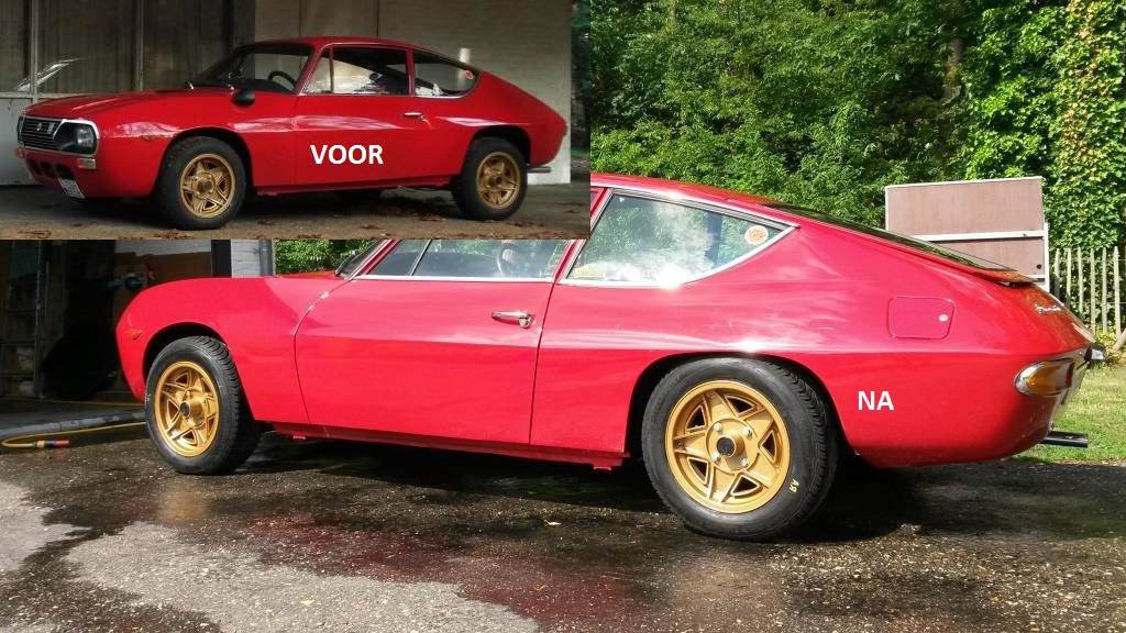

Omdat het oog ook wat wil: in bijlage wat fotowerk. (voor en na).
In absolute cijfers: ik wou een daling van een 3tal cm - het zijn er 10cm geworden.

Na een weekend onder de zagato gekampeerd te hebben, staat ze al wat (h)eerlijker op haar poten.
het oude pakket gedemonteerd, de 5e terug goed gezet en de 3" verwijderd. Resultaat is er naar. Nu staat ze achter weer op normale hoogte.
De voorste veren heb ik ongemoeid gelaten.
