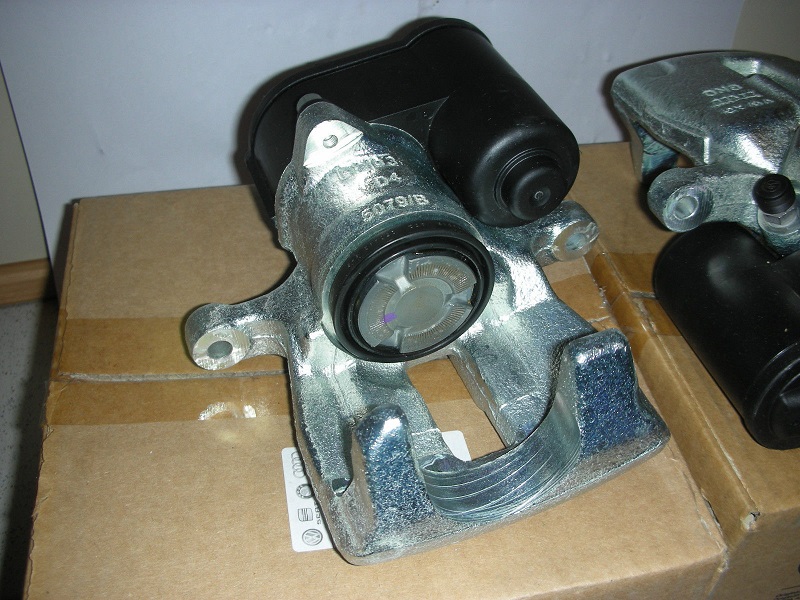

Dank voor je reactie. Ik doel eigenlijk op de motor + behuizing. Als ik zo kijk zijn TRW units bijna overal hetzelfde, althans uiterlijk. Zo zie ik ze ook bij Volvo en vooral ook bij de Volkswagen groep. Het zou mooi zijn als de afmetingen van die plastic huizen overeenkomen, dan hoef je alleen die te vervangen. De klauw zelf gaat volgens mij niet stuk namelijk. De foto is van Volkswagen.
- trw.jpg (187.49 KiB) Viewed 610 times
Re: EPB's ook los verkrijgbaar
Heb onlangs ook alleen het motortje vervangen, maar moest wel de hele klauw kopen. Het was een revisie en ik moest daarom de oude terugsturen. Ik heb de nieuwe klauw en de oude motor terug gestuurd. Als je alleen het motortje vervangt, let dan wel op de rubber ring tussen de klauw en het motortje. Het beste is om die er voorzichtig uit te wippen, de aluminium holte waar de ring in valt schoon te borstelen, beetje vaseline op de ring en dan kan je het motortje voorzichtig op de klauw persen. Ik had dit eerst niet gedaan, in de veronderstelling dat het er op schroeven hem vanzelf aantrekt. Echter, de piston kwam er van achter uit en de behuizijng was dus gebroken!
