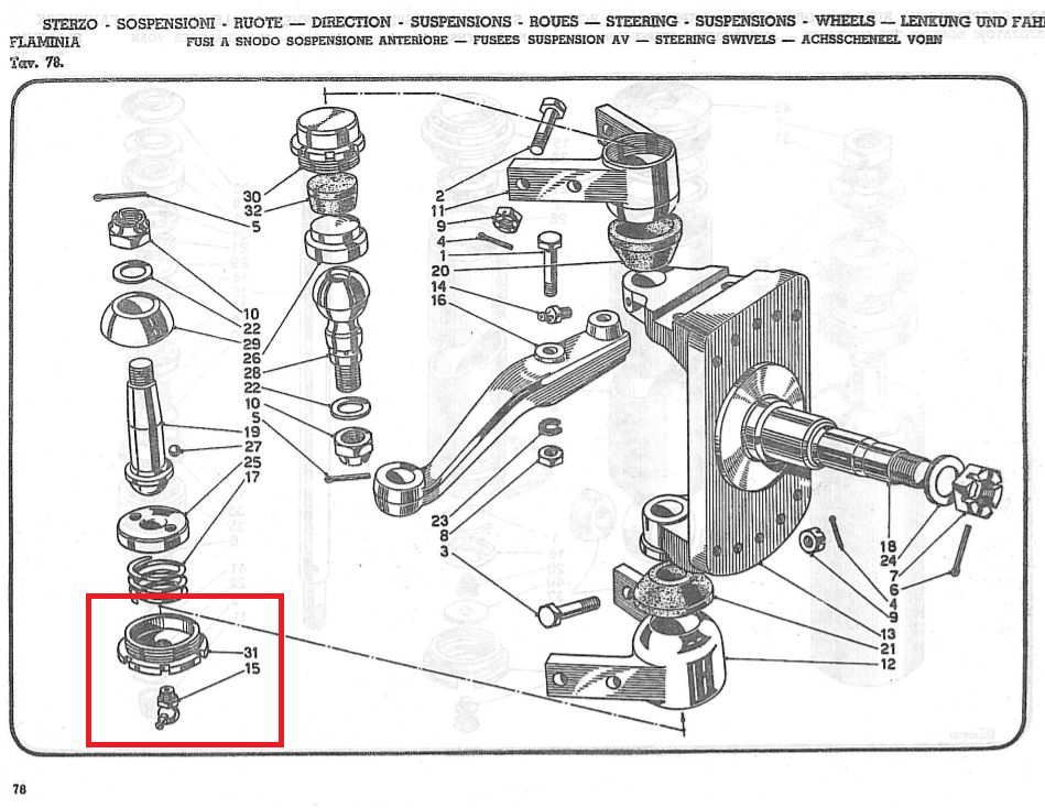

Je suis à la recherche de la clé (à ergots) permettant de déposer et reposer la rotule inférieure du train avant de Flaminia.
Voir extrait du manuel de pièces. Il s'agit en fait d'une rotule/roulement. L'écrou spécifique porte l'indication 31.
Si donc vous en avez une à vendre, à prêter, ou si vous savez où se la procurer ... Cavalitto ne l'a pas.
Toute piste, idée, solution alternative (hormis dépose sauvage) .bien venue.
Eventuellement même question pour la rotule supérieure (écrou indication 30)

Bonjour,
Un atelier d'usinage peut les réaliser à partir d'un écrou.
Cela nécessite un écrou déjà démonté (occasion ou refabriqué) et un coût parfois élevé car fabrication unitaire.
Si besoin, j'ai un usineur qui m'a déjà fait ce travail, mais je pense qu'il est facile de trouver un usineur local plus économique et rapide.

Bonsoir,
Il est possible de le fabriquer à partir d'un tube d'acier du bon diamètre et de faire les ergots avec une disqueuse et souder une vielle douille à l'autre bout (en récupérant le bon diamètre avec un tube plus petit entre les deux si la douille est trop petite), solution adoptée pour changer les roulements avant sur ma `Flavia...

François,
Merci pour le tuyau, j'avais déjà pensé à une solution de ce genre là, mais j'espérais que dans la planète Lancia il y avait quelqu'un disposant de l'outil adapté.
