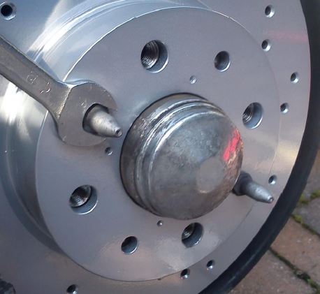

Vi chiedo supporto perchè nel cercare di sostitire i dische e le pastiglie della mia auto non sono riuscito a svitare il perno centraggio ruota.
Dopo aver rimosso la ruota si trova il disco che è fissato al mozzo con due dadi chiave 12 mm che fanno anche da centraggio del cerchio, è così in tutte le auto del gruppo Fiat.
Il primo si è sviato senza difficoltà, mentre l'altro si è spannato ed ora la chiave gira a vuoto.
Riuscite a darmi qualche suggerimento per superare l'inconveniente, come si procede in questi casi ?
Grazie AA

Questo è il motivo per cui si dovrebbe usare una chiave chiusa e non aperta, adesso bisogna spruzzare dello svitol, poi ci vorrebbe una pinza a bloccaggio stringere bene e dare dei colpetti con un martello a metà pinza.

Ogni tanto capita che il calore dei freni li blocchi come bene ha detto DELTA occorre usare sempre chiavi di buona qualita'.
Nel caso di questo centraggio uso di solito una chiave a bussola esagonale che lo sblocca subito.
Per toglierlo consiglio prima di dare sulla colonnetta qualche colpo col martello piccolo,poi tenta con una pinza a scatto ben serrata sulla colonetta.
L'ideale sarebbe avere una serie di bussole specifiche per bulloni spanate,hanno un interno fatto ad elica e vanno piantate con un colpo sulla vite da togliere,mi han risolto parecchi casi simili.
Altra soluzione e' prendere uno scalpello a taglio e tentare di battere sui bordi della colonetta finche' il contraccolpo non la sblocca.

Pensavo anche di provare a raffreddare la colonnetta con ghiaccio spray, il cambio di temperatura dovrebbe aiutare lo sblocco.

Si su bulloni mai testato,ma ad esempio su iniettori inchiodati nelle sedi qualche buon risultato c'e' stato.Se hai bisogno cmq chiamami pure.

Ho utlizzato una chiave giratubi abbastanza lunga, seguendo i vostri consigli ho preventivamente usato un martello con piccoli colpi sul perno e appena prima di svitarlo l' ho raffreddaro con del ghiaccio spray. Si è svitato facilmente.
