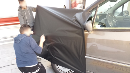

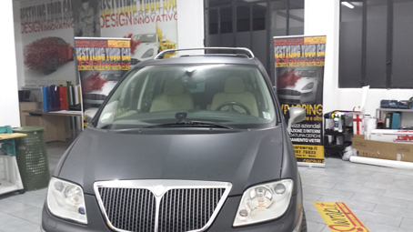

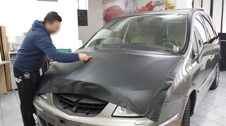

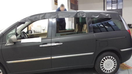

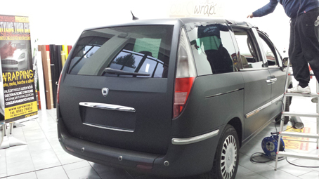

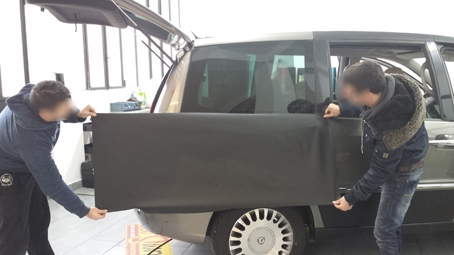

Navigando su internet, mi sono trovato a visionare delle fasi di Wrapping di una Lancia Phedra, e credo che sia una bella e valida soluzione a graffi e usure del tempo.
Magari può tornare utile a qualcuno...

In effetti a prima vista sembra una soluzione pratica e conveniente.
Tuttavia bisogna dire che la pellicola, una volta applicata, ha una durata limitata specie in presenza di curve e angolazioni convesse.
Con i cambiamenti di temperatura e l'azione degli agenti atmosferici tende a staccarsi creando delle bolle.
Se la sua installazione fosse realmente economica ne varrebbe comunque la pena.
Il fatto è che tra costo della pellicola e messa in opera, per una macchina come la Phedra, si possono spendere anche 1500, 2000€.
Sono senz'altro meno soldi di una riverniciatura totale ma sono comunque una cifra importante per una spesa che comunque non è definitiva come una riverniciatura.
Io stesso ho utilizzato il wrapping per elementi interni della phedra ma dopo 2 diverse applicazioni (dovute appunto a fenomeni di scollamento) ho fatto riverniciare in color alluminio le parti che prima avevo wrappato.

Re: WRAPPING Phedra
Eviterei gli spazzoloni.
Lavaggio sempre a mano.
Sapone e adesivo non vanno d'accordo e, se non asciugata completamente, l'acqua si insinua nei punti di attacco della pellicola favorendone il distacco.
Per inciso la 3M dà come durata dell'applicazione della pellicola circa due anni per l'esterno (carrozzeria) e 5 -6 anni per l'interno (cruscotto e pannelli).
