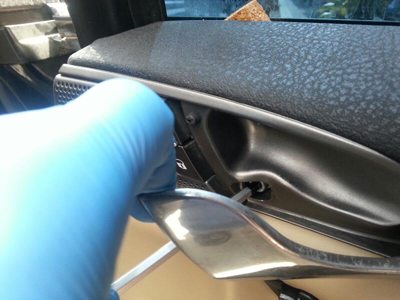

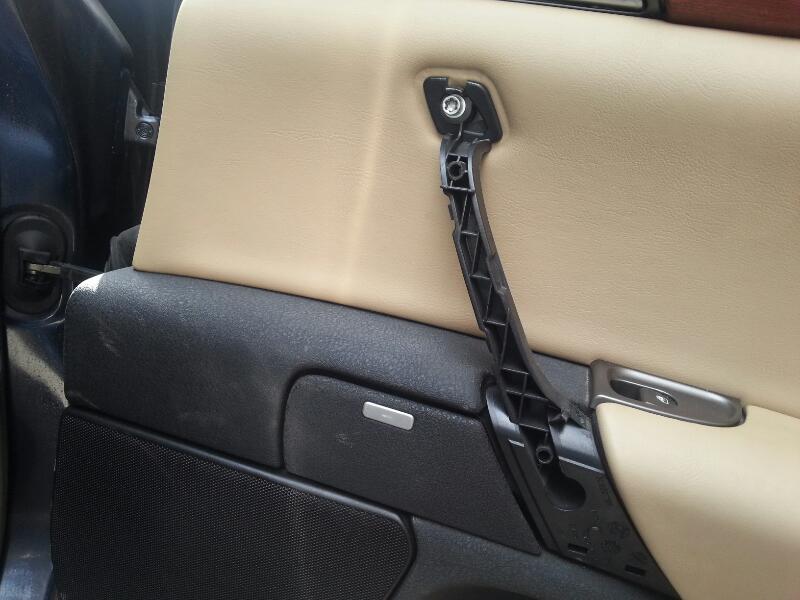

iniziamo con il pannello tirare verso te e verso su la Cover della maniglia (intendo il bracciolo nero per chiudere la portiera)
togliendo quella troverai due bulloni torx. Troverai un altro bullone sulla maniglia interna (apri la maniglia e trovi un tappo in gomma, sotto di essa troverai il bullone.
Estratti i bulloni si va ad aprire il rivestimento della portiera, fai leva con una palettina in plastica dalla parte inferiore e vedi che si aprirà. Ci sono solo dei tasselli in plastica su tutto il perimetro della portiera.

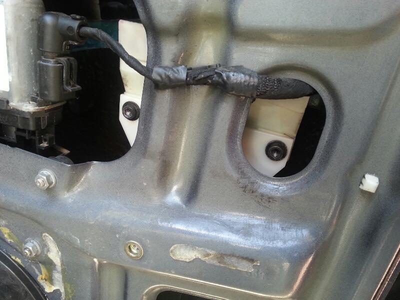

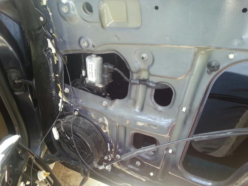

Adesso ti troverai una protezione bianca (para schizzi) toglila delicatamente.
Se devi sostituire l'alza vetro
porta il vetro a mezz'altezza, troverai due bulloni esagonali, smontali e vedrai che il supporto del vetro si stacca dall'alza vetro.
Porta il vetro tutto in alto e bloccalo con qualcosa.
Smonta i dadi da chiave 13 tra cui 3 sono sul motorino e 2 sulla guida.
sostituisci e rimonta tutto

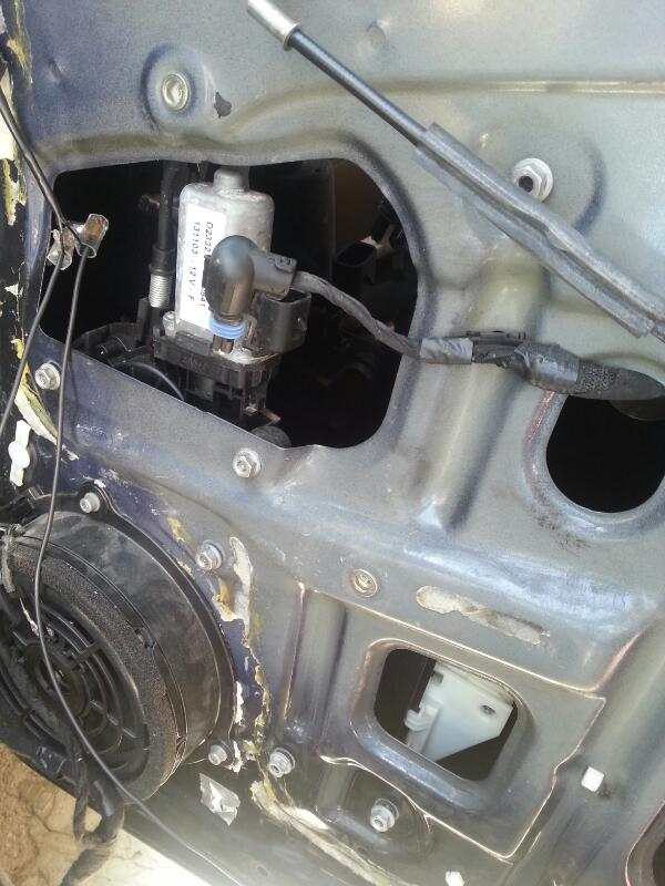

- rps20150620_223938_532.jpg (72.08 KiB) Visto 167 volte
- rps20150620_223911_682.jpg (65.01 KiB) Visto 167 volte
- rps20150620_223835_432.jpg (64.41 KiB) Visto 167 volte
- rps20150620_223807_973.jpg (60.57 KiB) Visto 167 volte
- rps20150620_223734_091.jpg (53.27 KiB) Visto 167 volte

grazie, per l'aiuto sono riuscito a smontare il pannello.
in pratica devo sostituire l'alza vetro perché i cavi al suo interno sono rovinati anche se il motorino funziona benissimo.
