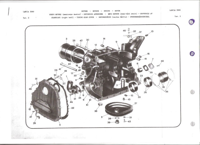

Die bilder zur geschichte, leider lässt Huib keine Pdf's zu
Hoffe die fotos sind nicht zu klein geraten
- parts manual 200 tav 2_page_2.jpg (186.93 KiB) Viewed 1248 times
- flavia manual pg 20.jpg (186.29 KiB) Viewed 1248 times

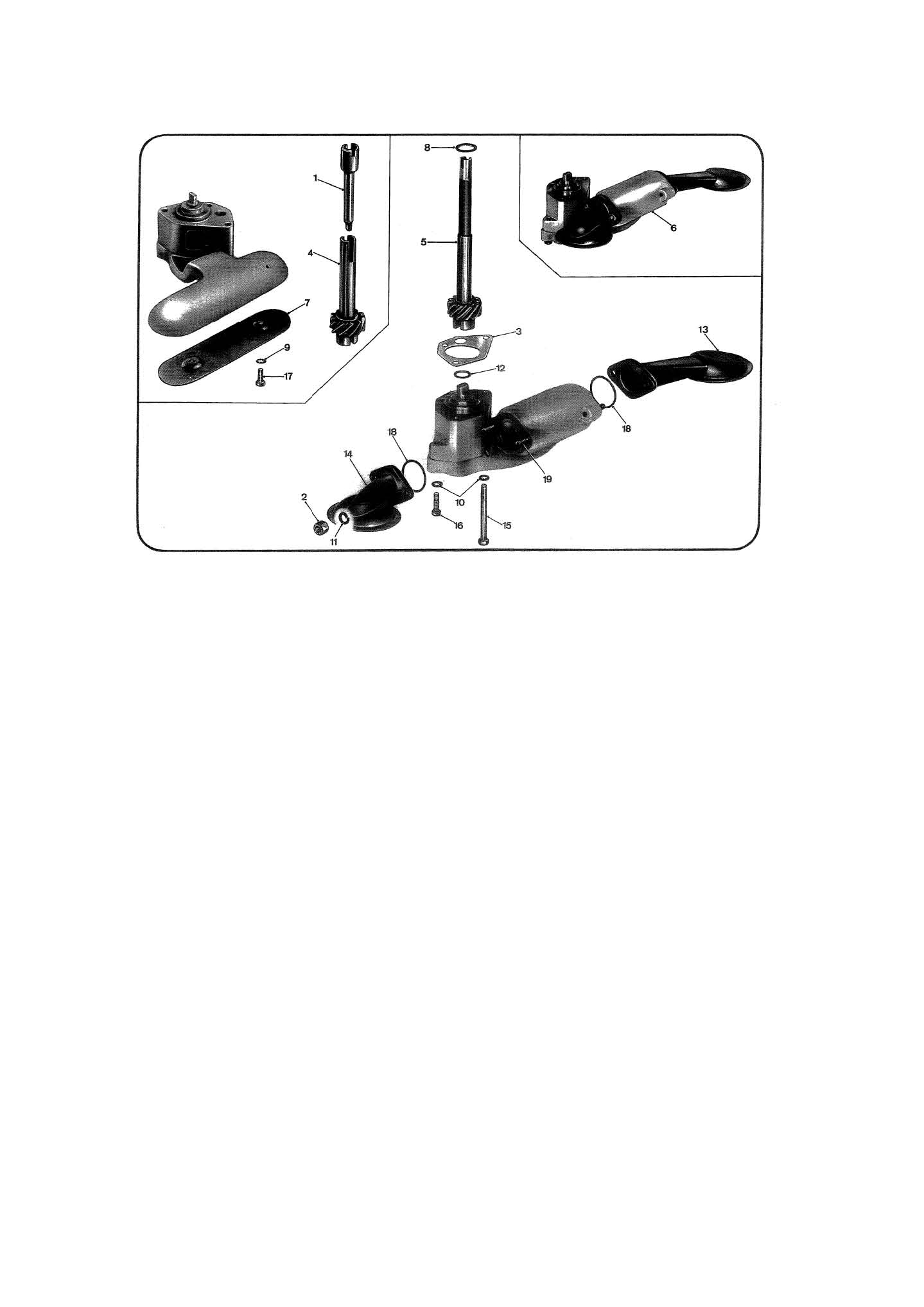

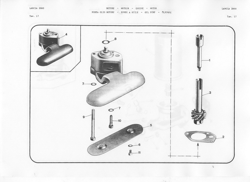

3 Verschiedene bilder isst etwas zu kompliziert für mich
Hier das dritte bild, die ölpumpe in der älteren Ausführung,
Bei die spätere version sind die teile 1 und 3 anscheinend ein einziges teil geworden.
Im meinem teile katalog isst das bild noch nicht vorhanden

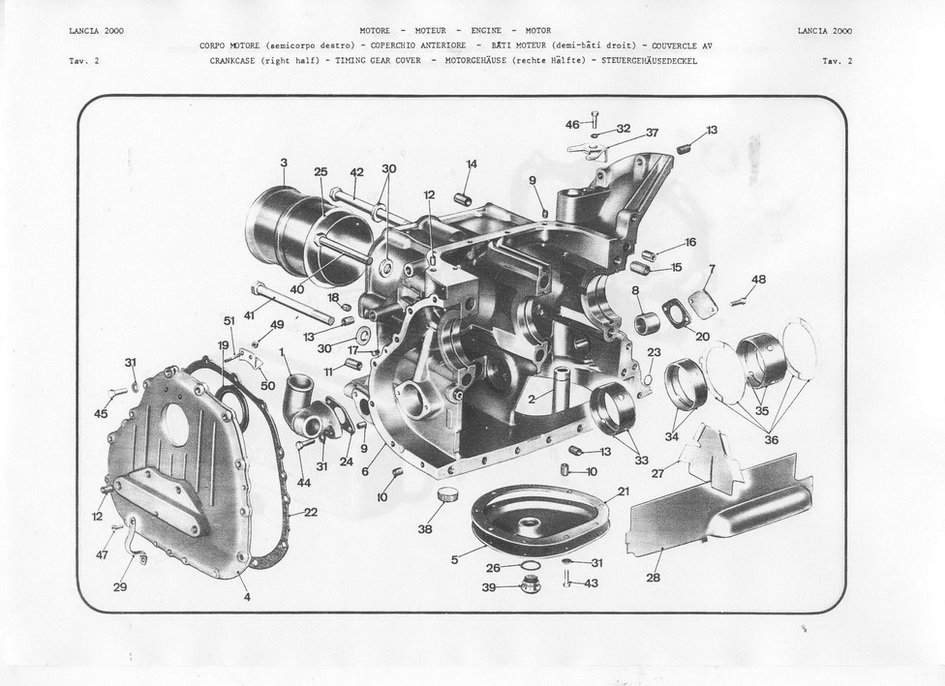

Re: Ölpumpe für Lancia 2000 HF Coupe
Erst mal vielen Dank an Bert Ewalds für die Mühe!
Genau das ist das Problem. Das mit den 2 verschiedenen Verteilerantriebswelle ist mir bekannt und die Notwendigkeit der verschiedenen Einbaustellungen. Bei den Einspritzern mit Bosch D-Jetronic war glaube ich nur die Einteilige verbaut, die Welle (bei mir korrekt eingebaut) hat aber keinen Einfluß auf den Einbau der Scheidewand/ Blech längs und quer. Die Bleche sind eigentlich nur einbaubar wenn beide Motorgehäuse getrennt sind, also Motor komplett zerlegen, deshalb bin ich ja nicht wild darauf diese Bleche einzubauen. Wenn die Bleche allerdings einbebaut wären, würde die große Ölpumpe definitiv nicht einbaubar sein, da durch die völlig andere Anordnung der 2 Saugglocken, die in den Boden beider Gehäusehälften (links und rechts) ragen, die eine Saugglocke durch das Längsblech durchgehen müsste! Die kleine Pumpe hat nur eine längliche Saugglocke, die liegt eingebaut in Längsrichtung im Mittelbereich des rechten Motorgehäuses und liegt direkt an der Scheidewand an.
Die Bilder aus dem Ersatzteilkatalog aus den Vorbeiträgen zeigen genau das, die sind aber aus älteren Katalogen, mein jüngerer Katalog (von 1975) zeigt auch noch beide Ölpumpen, auf der Abbildung des rechten Motorgehäuses (siehe Dateianhang) ist aber das Scheideblech verschwunden!! Bin mir allmählich sicher, daß es nicht mehr bei der großen Pumpe verbaut war.
Um das Ganze aber noch auf die Spitze zu treiben (Lancia-Wahnsinn) gibt es in meinem Ersatzteilkatalog bei der Beschreibung der großen Ölpumpe noch den Zusatz, daß bei Einbau noch die technische Mitteilung "SAT-MM/DUEM-01/0570" zu beachten ist!!!??? Was immer da drin steht- keine Ahnung.
Ist an so eine technische Mitteilung (die es ja wohl bei Lancia aus dem Werk bei allen Fahrzeugmodellen massenhaft gab, da die ständig etwas geändert haben) ranzukommen?? Nicht dass es da noch einen anderen Zusatz oder irgendein Teil gibt, das notwendig ist.
