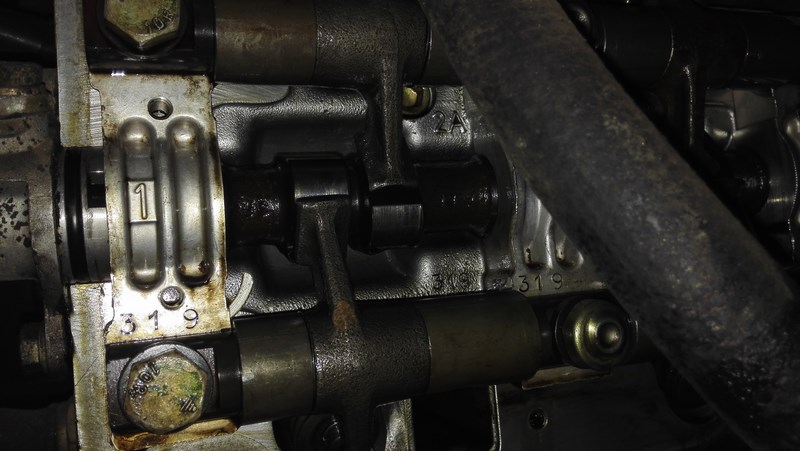

quanto segue per farvi sapere come è finita con la mia ricerca di alberi a camme. Magari la mia esperienza torna utile a qualcuno.
Ho sentito 3 aziende specializzate nella riprofilatura camme ricevendo le seguenti risposte:
- CAMS F1 - MSD (Bergamo) molto onestamente mi hanno informata che solo l'approntamento dei macchinari necessari alla creazione da nuovo degli alberi potrebbe costare sui 2.500€. A questa cifra va poi ovviamente aggiunto il costo di realizzazione dei pezzi, presumibilmente ad un prezzo decrescente in modo proporzionale al numero di pezzi prodotti.
- Colombo&Bariani, CB-CAMS di Milano può ripristinare i profili a patto l'usura non vada oltre 0,4 mm. Oltre possono solo ricostruire il pezzo ex-novo e ad un costo elevato che nemmeno mi hanno voluto dettagliare perchè assolutamente anti-economico.
- Allais di Torino purtroppo non ha fornito alcuna risposta.
Alla fine ho deciso di comprare una nuova coppia di alberi per un costo di circa 550€. E' un costo che mi sembra decisamente oltre quanto ci si potrebbe aspettare ed è inutile dire che i costi dei ricambi di quest'auto rendono un ripristino del motore particolarmente oneroso: il costo finale potrebbe addirittura superare il valore dell'auto.
Sono davvero nuova di questo mondo ma mi sorge spontanea una considerazione, mutuata dall'esperienza che i ragazzi del Gamma-consortium in UK hanno già capito [http://www.gammaconsortium.com/index.htm]: se si vuole sopravvivere ci si deve organizzare e condividere le spese relative ai ricambi.
Io non credo di averne la capacità, ma se qualcuno volesse raccogliere l'idea e organizzare un "gruppo di acquisto" del genere, penso vi aderirei.
Un saluto

Re: RIPRISTINO ALBERI A CAMME
Ciao Tanja,
Strano che Allais non abbia risposto, io mi sono rivolto a loro diverse volte e sono sempre stati molto professionali e corretti.
Per quanto riguarda le tue considerazioni su quanto avviene in UK non posso che condividere, l'inghilterra per il collezionismo è un altro pianeta... basti dire che per le loro macchine si trova tutto.
Io possiedo solo Lancia più "stagionate" e, se la cosa ti può consolare, sappi che la situazione ricambi è pressappoco la medesima.
Giovanni
