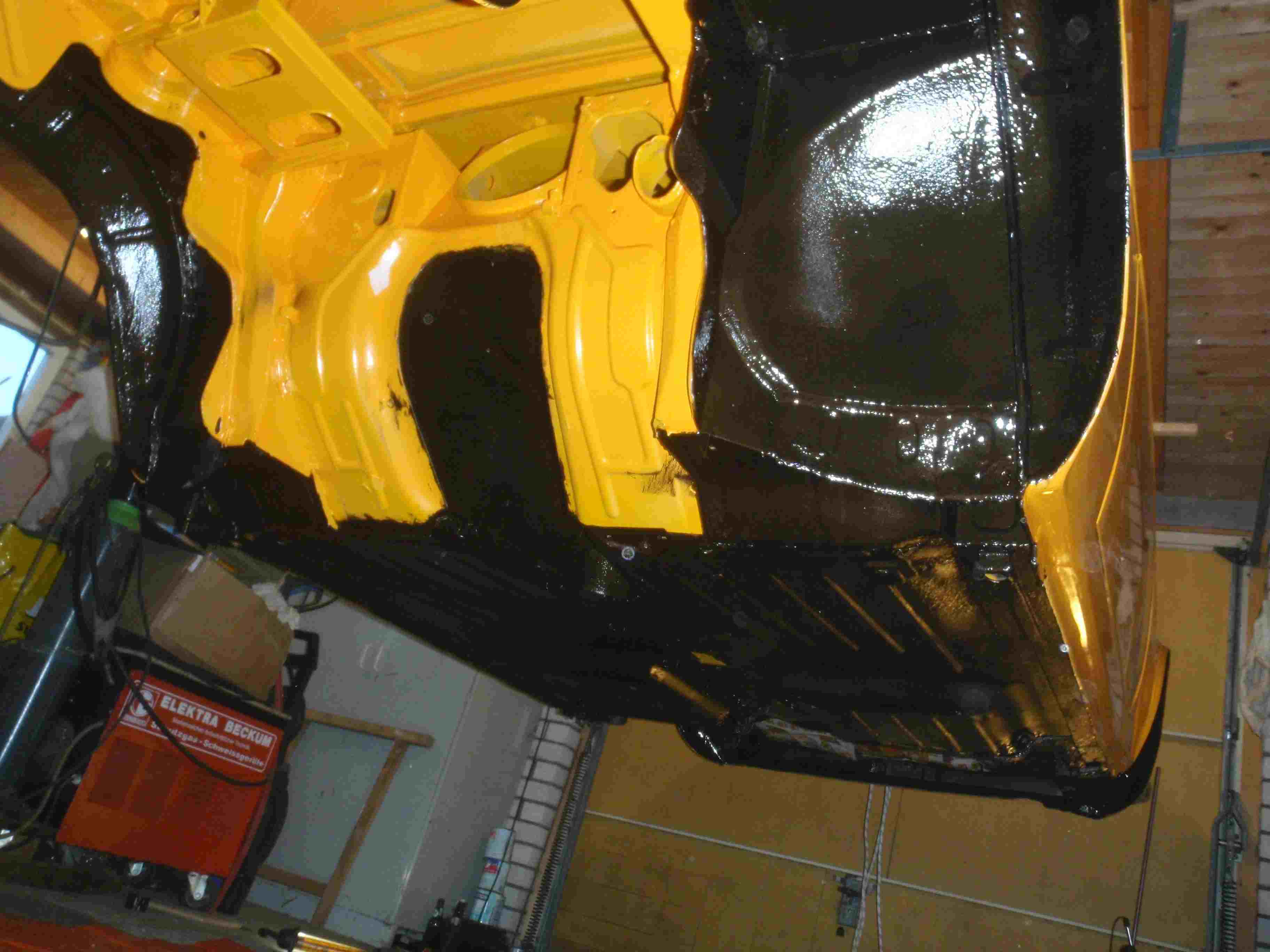

Re: Discussie behandelen onderkant Fulvia
Ik heb hetzelfde dilemma gehad en uiteindelijk toch de hele onderkant en binnenkant spatborden behandeld met dinitrol metailic van deze verkoper. http://classiccitroen.com/webshop/170/s ... fbus/1906/
Zeer vriendelijke kerel, gespecialiseerd in oude citroens, en wat ik over had mocht terug. Het metalic spul is mooi donkerbruin, dik taai en plakt niet als het eenmaal droog is. En na een zomer rijden zit er nog geen gaatje in.
Ik heb het spul gespoten met een airless spuit, nadat ik de auto aan het plafond had opgehangen. Voor verwerken had ik de bussen een uurtje au bain marie verwarmd zodat het mooi dun was om te spuiten. Inderdaad een uurtje werk. Ook alle holle ruimtes, dorpels, A-stijl, de ruimtes aan de binnenkant achter de voorspatborden en verder overal waar lagen blik op elkaar zitten heb ik ingespoten, maar dan met ML.
- bodem.jpg (154.03 KiB) Viewed 1441 times

Dank voor alle antwoorden! Twijfel nog steeds maar dan tussen bitumen en bitumen, Dinitrol of KS100, denk dat het eigenlijk niet veel uitmaakt.
Mooie bruine kleur trouwens Bart!
groet!
Bob
