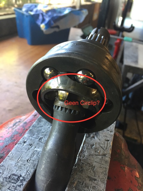

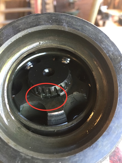

Ben bezig mijn aandrijfassen te demonteren om ze schoon te maken, nieuw vet en nieuwe rubber hoezen erop.
Maar ik krijg ze niet uit elkaar, wil niets forceren uiteraard. Aan de bakkant zit een circlip iets te diep, die er niet met een gewone circlip tang uit wil. Aan wielzijde helemaal geen circlip die er volgens boek wel moet zijn?

Wielzijde, aandrijfas klemvast in de bankschroef en dan met de koppeling goed in lijn met de as, een beheerste tik met een vuisthamer op de rand.(van de as weg) Wel de homokineet recht houden.
Bakzijde, ik denk dat geprobeerd is om de as uit de koppeling te halen zonder de clip los te maken. Kijken of met een tikje terug de clip weer demontabel is.

dankjewel Lucas! durfde niet te tikken, nu wel :-)

tis gelukt, dank Lucas, ze zijn helemaal schoon en nieuw vet en nwe rubbers en nieuwe 'panduit' tiewraps
