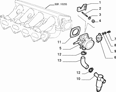

nel disegno e' il particolare 6, codice 7637025 da ePer
- cfthema.jpg (68.51 KiB) Visto 1214 volte
Re: aiutatemi thema turbo 16v lx terza serie
E' il particolare che ho dovuto sostituire sulla 8.32 ed è presente anche sul Motronic della Spider.
Mi sono dotato del tester PR01 e con santa pazienza ho individuato il problema; in Lancia nulla avevano rilevato, non disponendo più del tester in oggetto.
