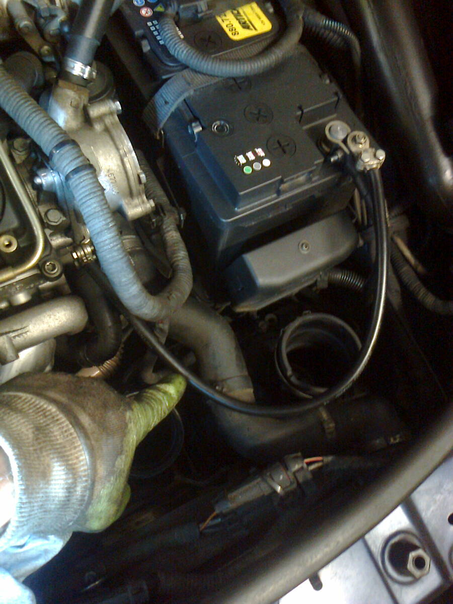

Occorre verificare se effettivamente sei in surriscaldamento,se succede solo quando accendi servizi come clima,luci ecc.puo' essere la ben nota insufficenza di massa,risolvi creando la massa aggiuntiva come in foto.

Ti ringrazio infinitamente, provo subito

Di nulla facci sapere,in ogni caso non fa male metterla

ciao Biagio.. fermo restando il consiglio di Warner (che sottoscrivo) mi viene in mente una cosa. Lamenti che l'aumento di temperatura avviene a 130/140 km/h.. da questo deduco che, dopo I lavori effettuati che ci hai descritto nel tuo messaggio, nel normale traffico cittadino non hai problemi di aumento temperatura motore?? mi confermi? è corretta questa deduzione? se così fosse, da profano, mi viene in mente che a quella velocità sei oltre I 3000rpm e quindi la turbina è in pieno funzionamento. Non sarà per caso che hai il radiatore dell'intercooler talmente sporco da non abbassare sufficientemente l'aria in uscita dal turbocompressore e fare arrivare al motore aria a temperatura troppo elevata? Forse ho detto una fesseria e me ne scuso, ma se questo ti capita solo e soltanto a quelle condizioni di utilizzo non credo che possa tratttarsi di un problema di uleriore intasamento del circuito di raffreddamento.. Dovresti avere le ventole sempre in funzione anche nel normale utilizzo soprattutto in questo periodo dove il caldo è tornado a farsi sentire, ma di questo non ci dici nulla.. Potrebbe trattarsi anche di una concomitanza di eventi.. Massa da aggiungere (visto che segnali che avviene più spesso con il clima acceso) + intercooler sporco. Facci sapere cosa ne pensi o se hai ulteriori dettagli.
