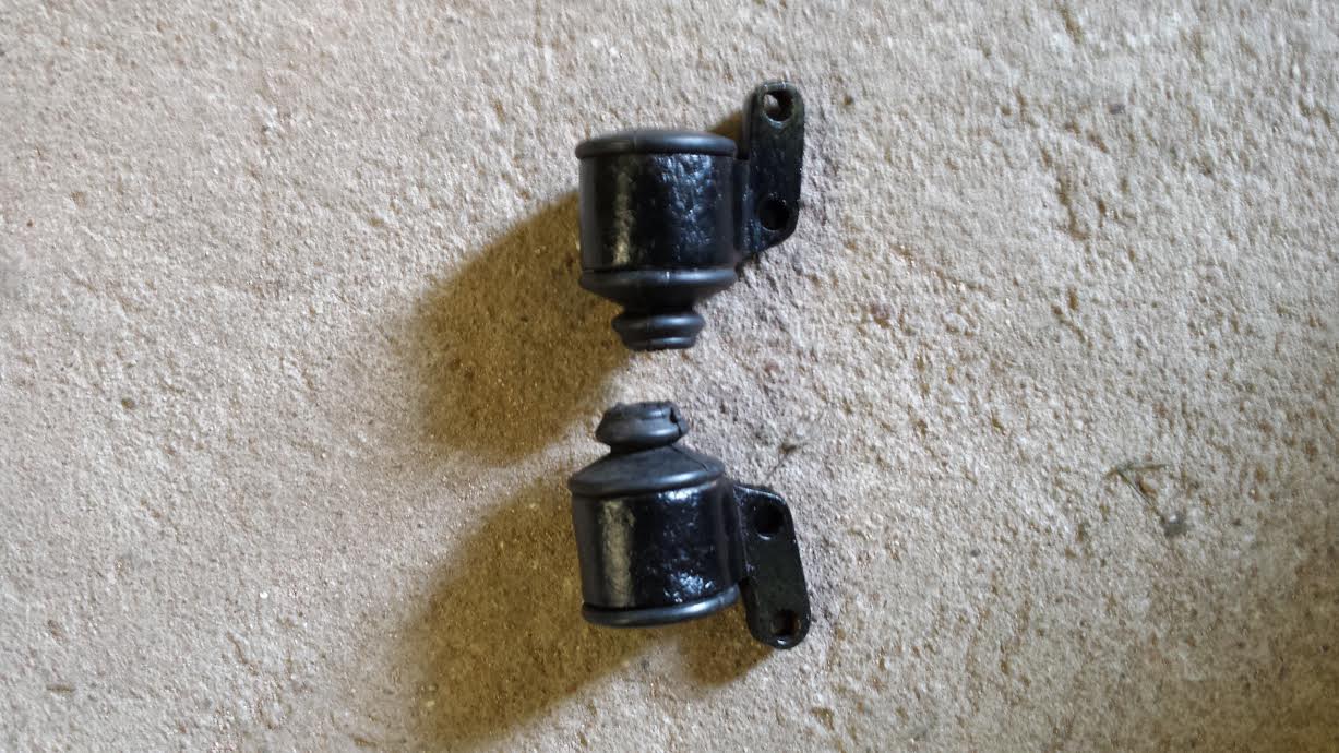

Sto riparando la mia Flavia berlina del 1961 e ho un dubbio sul montaggio che ha fatto l'ultimo proprietario. Qualcuno con lo stesso modello mi puo dire come sono montate le boccolle di barra stabilizzatrice anteriore, per favore ?
Ecco la foto delle mie perché mi sembra che non sono montati nel giusto senso.

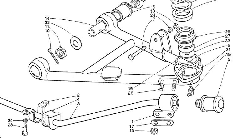

Ciao Elaborare, i gommini sembrerebbero montati al contrario, vedi allegato.

Attenzione! Si tratta di un errore della tavola, come puoi verificare sul manuale di officina (sulla versione per la 815.00 in FIG 04/02 o 04/06 in allegato), le boccole per gli attachi delle estremità della barra stabilizzatrice vanno montati come nella foto postata da Elaborare.

OK, grazie della correzione Giovanni!
Mi scuso con elaborare ma al momento non ho la Flavia sottomano e quindi non ho potuto controllare a vista, anche se forse non l'avrei neanche fatto non sospettando minimamente di un possibile errore dei disegni.....

Re: barra stabilizzatrice Lancia Flavia 815.00
Buongiorno,
grazie mille per l'aiuto
E perfetto, cosi non ho bisogno di cambiare il senso delle boccole che sono ancora in buon stato.
