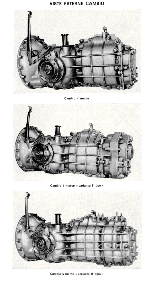

Het is me niet duidelijk of je het over een 4 bak hebt van een 1e serie berlina of van een serie anderhalf berlina.
Op de foto in bijlage staat boven aan een 4 bak van een z.g. serie anderhalf berlina. Die heeft al een korte pook. Als je ook het pookmechaniek er bij hebt dan kun je verder kijken wat de mogelijkheden en onmogelijkheden zijn. Het pookmechaniek van de serie 2 / 3 past niet op de getoonde vierbak.
De eerste serie berlina had een lange pook. De aansluiting op de bak is heel anders. De vroege 1ste serie berlina's hadden stuurversnelling. Daar is de aansluiting van de pook nog geheel anders.

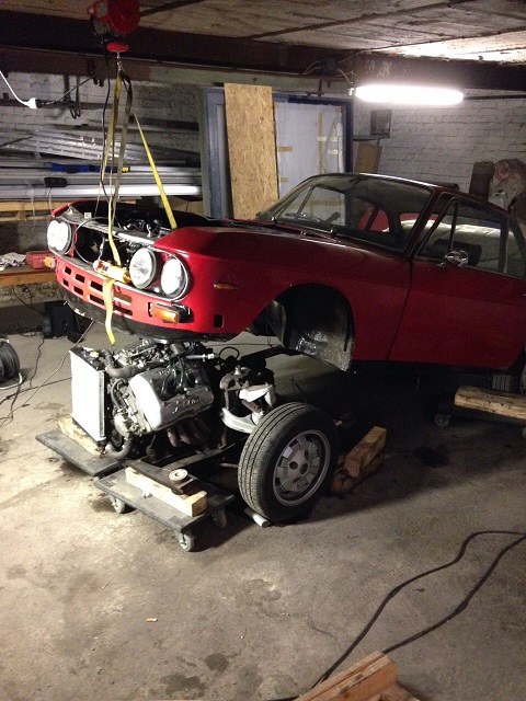

Mijn subframe wordt volledig gereviseerd en omdat alles nu toch los is kan ik wel even ook mijn versnellingsbak veranderen.
Laat ik de bal terugkaatsen naar u, Huib (met alle respect) : Waarom zou ik dat zeker niet willen doen? Een berlina 4 bak in een S2 coupé bouwen.
Groeten en bedankt voor de snelle reactie.
F.
Ps: Foto in bijlage van de werkzaamheden (om mijn bericht wat boeiender te maken)

- de scheiding²².jpg (133.04 KiB) Viewed 1016 times
