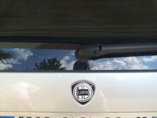

Sulla mia Lybra lo scudetto applicato sul portellone pian piano s'è scolorito.
L'originario blu era diventato prima di un celeste scialbo ed ora, ormai, è quasi trasparente.

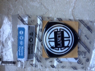

Eccolo qui, mi è appena arrivato.
Dietro ha due piedini ed un gommino adesivo.
Domani provvedo al trapianto.

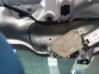

Ho smontato il pannello posteriore, ma non si vede la zona dove c'è lo stemma, è coperta dal motorino del tergi (vedi foto).

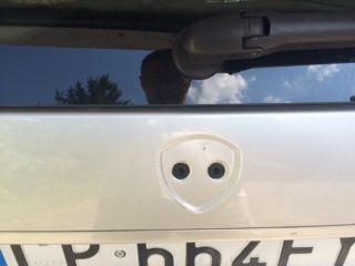

Aiutandomi con un piccolo cacciavite, ho staccato dall'esterno il vecchio stemma, sfilando i piolini dagli incastri (vedi foto).
Ho pulito per bene ed inserito il nuovo stemma, spingendo con un po' di decisione sia per l'incastro dei nuovi piolini che per l'adesivo.
