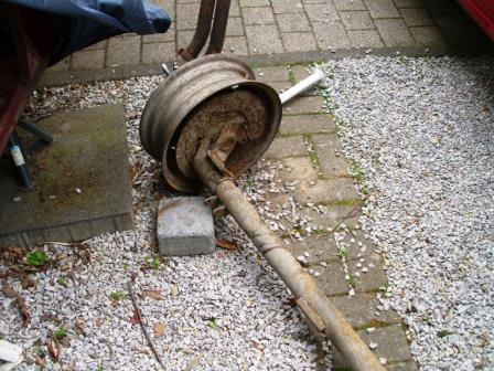

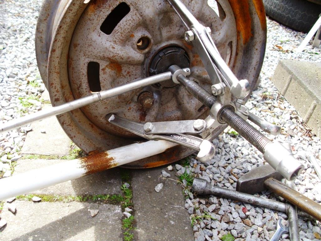

Hallo ! Auch mit Verlängerung hat diese Kronmutter noch nicht kapituliert . Hat jemand ne Idee ? Wärme hab ich noch nicht probiert, aus Angst um die Radlager . .

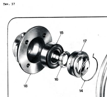

Die nummer 14 ?

Warum willst du denn diese Mutter lösen. Nur wenn das Radlager defekt ist notwendig.
Sonst nur die Mutter innen entfernen.

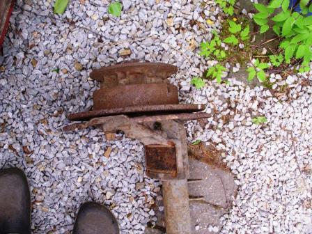

Na prima , Danke . Den Federring hab ich in dem Rost noch garnicht bemerkt , womit sich auch die Frage von racing erledigt , nämlich Rost . Muß komplett zerlegt und gesandstrahlt werden..
Danke , Bilder folgen Rostklopfer
