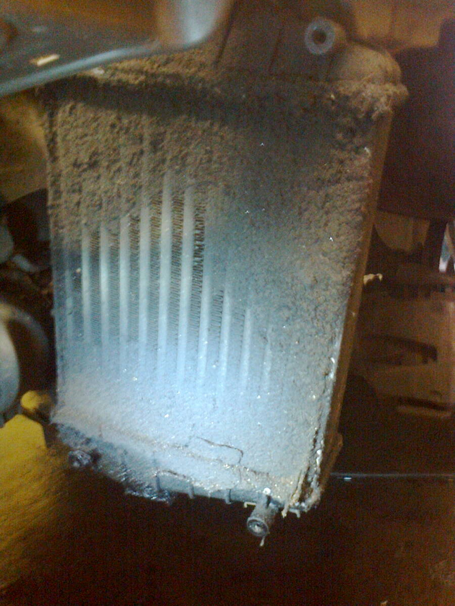

Ciao Warner, in verità non l'ho mai fatto ma lo volevo fare in occasione del cambio olio, mi sà che lo farò in questi giorni, come devo procedere? Ho notato che che il radiatore clima è quasi tutto attappato, come posso pulire bene il radiatore? Ho provato con l'alta pressione ma il risultato è stato quasi nullo.

assolutamente non usare con l'alta pressione .............
fai la funzione cerca ci sono delle discussioni in merito a come pulire il radiatore dell'intercooler.........;)
warner
Messaggi: 21984
Re: presenza di olio sul paraurte
Esatto come dice GIU,piuttosto spruzza del detergente sui radiatori(ideale il prodotto lava motori)lo lasci agire un po' e poi sciacqua con una normale pompa.Evita aria compressa ed idropulitrici si posson piegare le alette dei radiatori.
Per quanto riguarda l'intercooler occorre smontare il paraurti anteriore,se non lo hai mai pulito meglio farlo.In genere li trovo come quello in foto...

Ciao a tutti .....mi permetterei di dire che se intendi tirare giu' il paraurti per pulire e smontare l'intercooler controllerei i tubi dell'idroguida che potrebbero perdere, visto che passano proprio da quelle parti.Con le vibrazioni potrebbero essersi allentate le "crimpature" dei tubi morbidi su quelli rigidi e trasudare se non addirittura perdere olio
