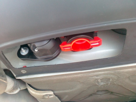

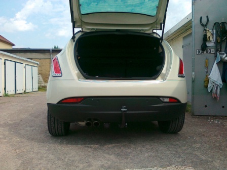

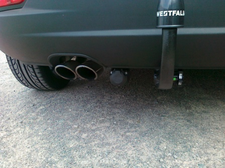

So, anbei noch die bearbeiteten Fotos der AHZV für meinen Delta III, 1,8 Platino.

vielen Dank für die schicken Bilder! Sieht nach sehr sauberer Arbeit aus (tu)
Scheinbar ist das System immer gleich, aber mir gestern noch die Anleitung der Westfalia Kupplung angesehen und das sieht eben auch einen Ausschnitt im nichtsichtbaren Bereich der Kunststoffwanne vor.
Werde dann die Tage mal zu meinem Händler gehen und das ganze mal "anbieten" lassen.
Wollte aber vorher eben geklärt haben, ob das ganze wirklich "unsichtbar" ist :-)
