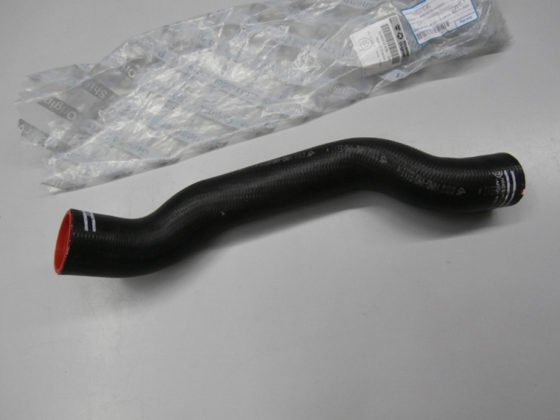

Può tornare utile a qualcuno, le Lybra 1.9 JTD 115 Cv montano come ricambio originale il seguente manicotto n 46837436, la sorella dell'alfaromeo la 147 e la 156 con lo stesso motore come rif. originale montano questo n 51709470 i due dovrebbero essere praticamente identici ( non appena mi arriva confermo ) con la differenza che quello per alfa si trova di concorrenza e costa solo 40 euro contro i 120 di quello lancia che si trova solo originale

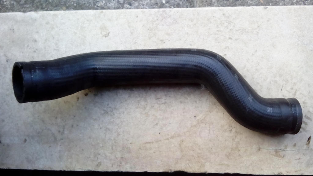

Ecco le immagini dei due manicotti
- manicotto lybra.jpg (215.14 KiB) Visto 718 volte
- manicotto 147.jpg (146.3 KiB) Visto 718 volte

Occhio perche' mi sa che cambiano le curve.

Quando si ruppe il mio, il meccanico aveva in magazzino quello dell'Alfa 156. Lo provammo, ma era più corto di un paio di centimetri, bisognava "stirarlo", ma non ci sembrò una buona idea.

Questo è della GT e della 147

Ti garantisco che la sagoma è identica

Ho verificato su epeer infatti la 156 lo monta differente dalla 147 e dalla gt
