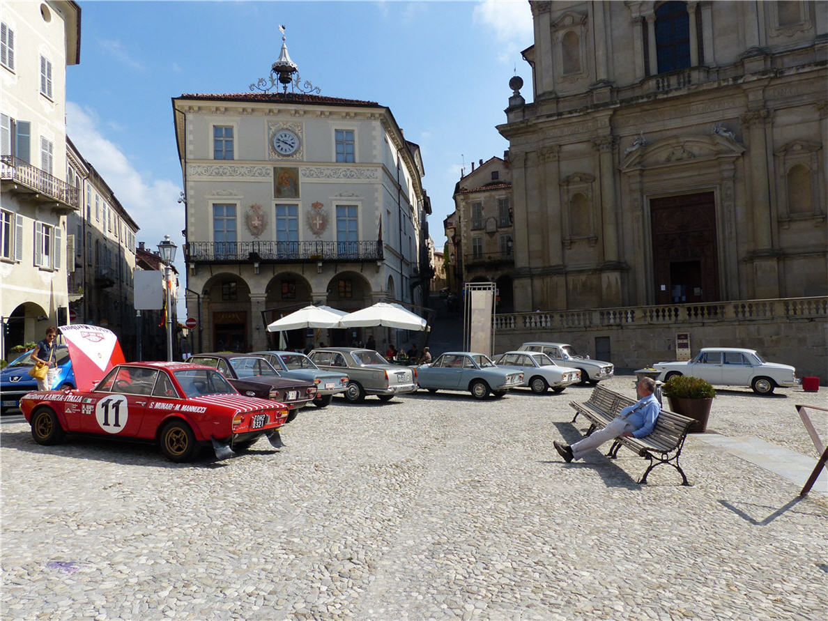

personalmente non lo monterei in quanto sono per principio contrario agli "ammodernamenti" e preferisco lasciare le mie auto così come sono nate, con i loro pregi e le loro limitazioni tecniche. Detto ciò vi posso però dire che conosco diversi utilizzatori dello spinterogeno proposto sul sito, in prima persona Huib che ha collaborato allo sviluppo dello stesso e lo utilizza da anni. La sua coupè macina allegramente circa 50.000km all'anno. L'amico bialbero non lo ricorda ma l'ha vista anche lui lo scorso settembre, forse la sua memoria si rinfrescherà guardando la foto in allegato
In quell'occasione c'erano almeno 5 Fulvia equipaggiate con quello spinterogeno.

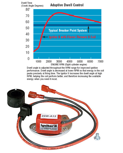

Io per certi versi sono daccordo con carenini , però consiglio di liberarsi delle vecchie puntine installando l'Ignitor II della Pertronix nello spinterogeno Marelli originale . Io l'ho fatto e mi sto trovando bene ed aprendo il cofano sembra tutto originale
PerTronix IGNITOR II.
