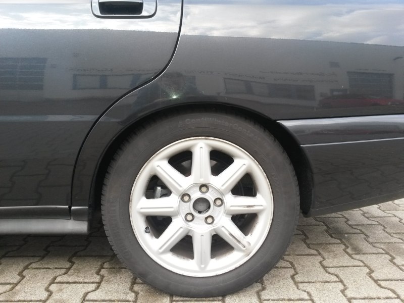

Bilder mit dem alten Fahrwerk
Hier der Ausgangszustand:
Vorne ca. 3 Jahre alte Dämpfer und die original Federn. - Abstand Rad zu Radkasten ist ok.
Hinten alte Dämpfer, die seit 2 Jahren hin sind - starke Poltergeräusche und "Schläge" bei Unebenheiten. Eigentlich schon keine Federwirkung mehr.
Der Wagen hängt Kappa-Typisch im unbeladenen Zustand stark durch. Man bekommt gerade so einen Finger zwischen Rad und Radkasten.
- 20150327_074953_altes_fahwerk_hinterachse_1.jpg (97.64 KiB) Viewed 885 times
- 20150327_074944_altes_fahrwerk_vorderachse.jpg (96.49 KiB) Viewed 885 times
- 20150327_0749_altes_fahrwerk_.jpg (97.88 KiB) Viewed 885 times

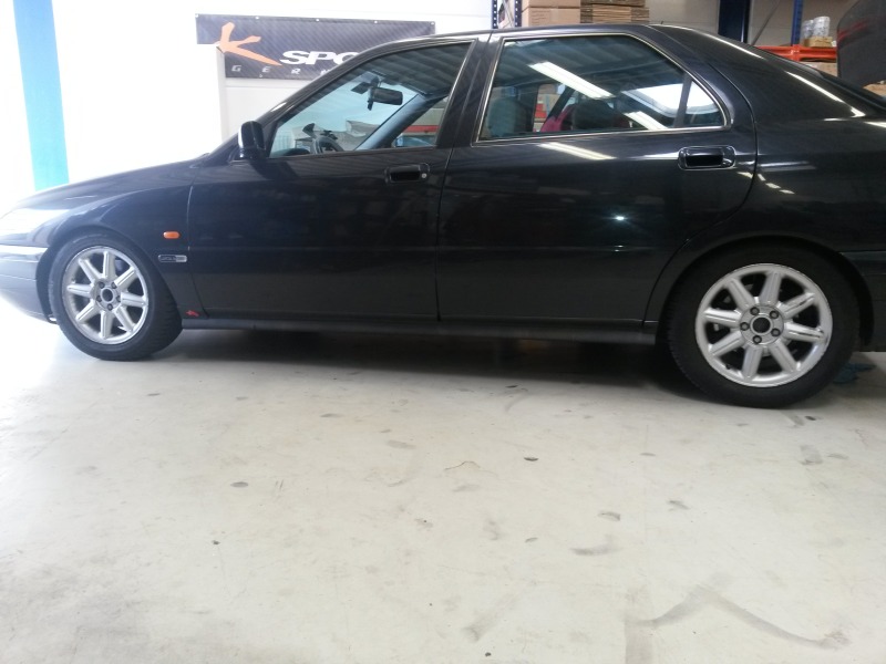

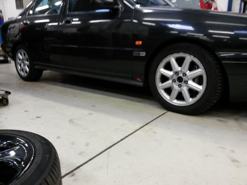

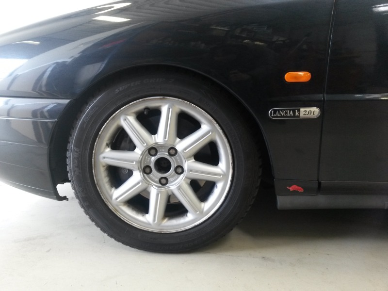

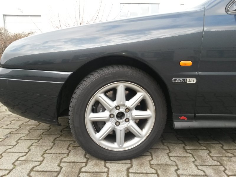

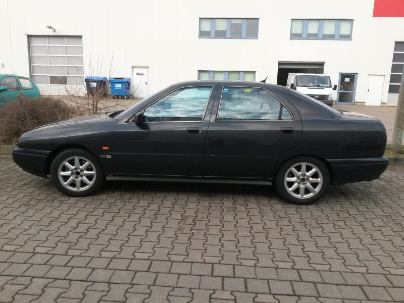

Bilder mit dem neuen Fahwerk
Und hier mit dem neuen Gewindefahrwerk:
Die Gewindedämpfer sind von der Höhe noch mindestens 3cm höher einstellbar, aber auch noch einiges tiefer.
Vorne: sehr tief gelegt. ca 7 cm vom Motorschutz bis zur Fahrbahn. -> definitiv nicht alltagstauglich mit den 16Zoll Felgen.
Beim Wechsel auf die 17Zoll Sommerreifen wird er noch 1-2cm höher gelegt.
Hinten: ENDLICH hängt er nicht mehr durch! Ordentlich Platz zwischen Rad und Radlauf.
- 20150331_172400.jpg (98.18 KiB) Viewed 887 times
- 20150331_163050_neues_fahrwerk_hinterachse.jpg (97.32 KiB) Viewed 886 times
- 20150331_163058_neues_fahrwerk_vorderachse.jpg (98.54 KiB) Viewed 886 times
- 20150331_163042_neues_fahrwerk.jpg (98.3 KiB) Viewed 886 times

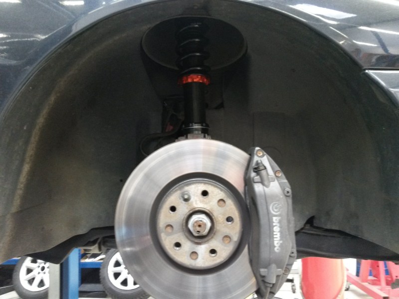

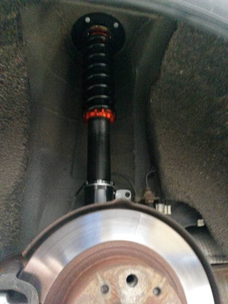

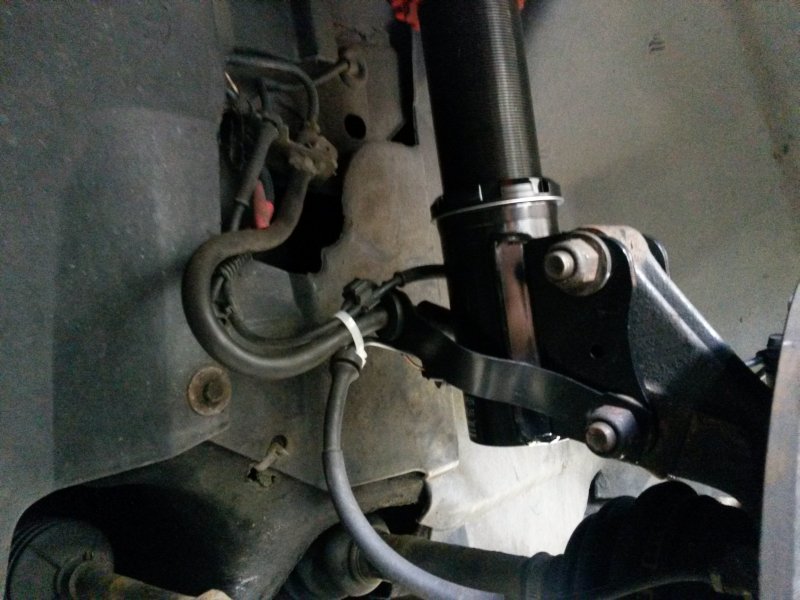

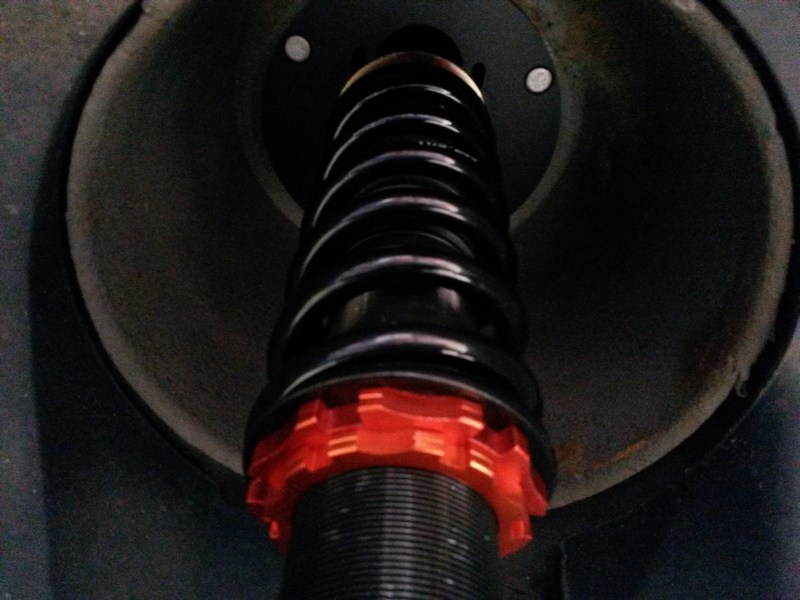

Bilder vom neuen Fahrwerk
Die neuen eingebauten Dämpfer.
- 20150331_170333_hinterachse.jpg (98.84 KiB) Viewed 887 times
- 20150331_165426_vorderachse_3.jpg (94.85 KiB) Viewed 887 times
- 20150331_165412_vorderachse_2.jpg (96.88 KiB) Viewed 887 times
- 20150331_165407_vorderachse_1.jpg (95.59 KiB) Viewed 887 times

Re: Bilder vom neuen Fahrwerk
Top.(tu)
Von wo kannst du die Dämpfer verstellen? Vorn wohl am Domlager, aber hinten wäre es da ja sehr versteckt.
Taz schrieb:
> Top.(tu)
> versteckt.
Genau das gleiche will ich auch gerne wissen...!?
-D
Sonst sehr geil! Wie ist das mit dem SW? Gibt es da auch etwas passendes...???
MfG
> Top.(tu)
> versteckt.
MfG
student0815
- Posts: 530
- Joined: 22 Mar 2011, 16:49
Na dann will ich euch mal nicht auf die Folter spannen.
Die hinteren Dämpfer werden über das Domlager im Härtegrad verstellt.
Das heißt, bei der Limousine und dem Coupe müsste dafür die Rückbank raus.
Für den SW sollten sie auch passen, den was ich bisher gelesen habe, ist nur die Höhe des hinteren Domlagers unterschiedlich und die 2-3cm können durch das Gewindefahrwerk ausgeglichen werden.
Ich bin übrigens gerade dabei, mir eine Händlerzulassung zu besorgen damit ich die Fahrwerke gewerblich vertreiben kann.
Wer also Fagen oder Interesse hat, kann sich gerne bei mir melden.
die Scheinwerferverstellung musst du dann auf jeden Fall nachrüsten, du hast ja keine Niveauregulierung mehr...., die die Scheinwerfer (angeblich) wieder ins Lot bringt bei Belastung.
