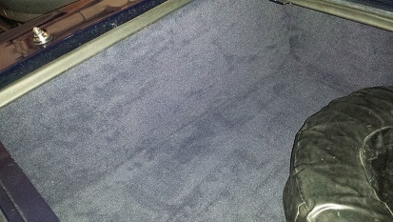

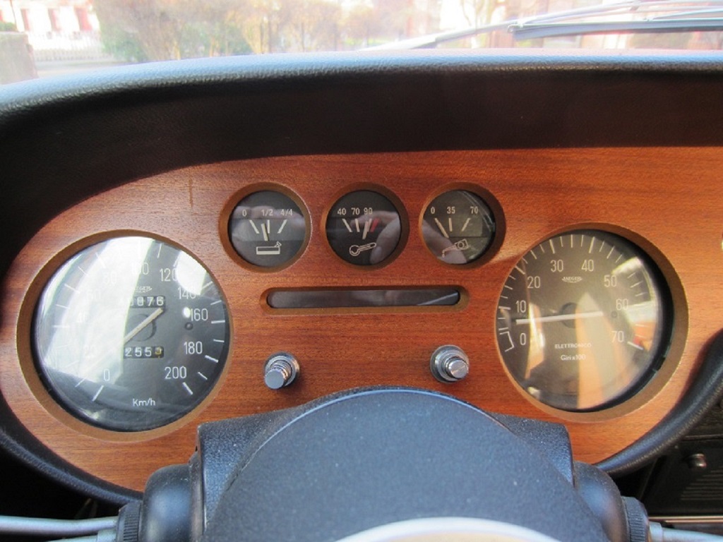

Quando l'ho acquistata il proprietario mi ha dato il volante ed il cruscotto originali (oltre alla sòla del motore)
Il cruscotto era stato sostituito con uno in legno fatto artigianalmente.
Il bagagliaio l'ho rivestito un po' meglio!
