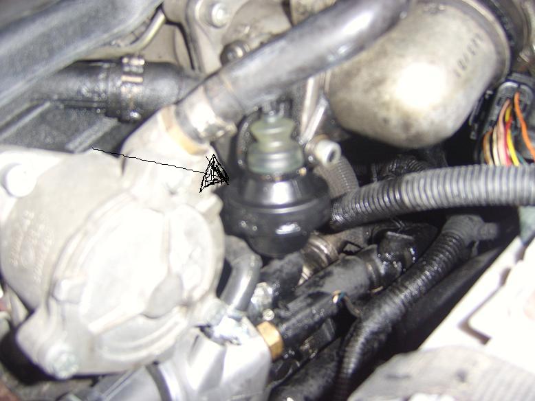

Buona sera a tutti come da titolo volevo sapere come si chiamava di preciso questo pezzo, visto che ha perdite di olio e sporca tutto il motore, se qualcuno lo aveva e se lo vendeva?
Forse serve a poco ma a mè dà fastidio che mi sporca il motore di olio.

è l'attuatore che aziona la valvola in aspirazione quando si spegne il motore, serve solo a fare in modo che si spenga senza troppe vibrazioni.
Viene azionato tramite depressione.

Se non ricordo male in altre discussioni la causa più probabile era la turbina datata,dalla quale trafilavano vapori di olio,che col tempo risalgono le tubazioni fino al collettore di aspirazione,imbrattandolo insieme ai residui che provengono dal ricircolo dei gas della egr. L'attuatore,e non solo lui,è lungo il percorso e si sporca,ho lo stesso problema
