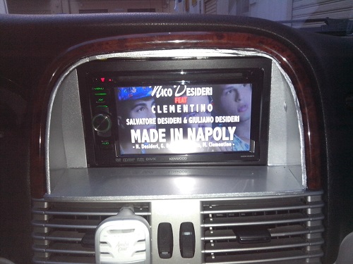

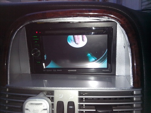

Buona sera a tutti, volevo condividere con voi la mia ultima novità in merito alla mascherina 2 din.
Come vedete dalle foto l'ho rifatta completamente, visto che mi piaceva il modello visto da uno degli iscritti al forum.
Non è ancora al 100% devo rifinire il bordo, perche nel tagliarlo è venuto un pò a zig zag.
L'ho realizzato con un cartellone di plastica quelli che di solito fanno i calendari pubblicitari.
Non ho speso quasi niente e vi devo dire che di lavoro e quasi facile, l'unica cosa era dargli la forma curva della cornice superiore, ma pensandoci bene, ho usato il fon caldo per riscaldare e modellare come volevo, una bomboletta di grigio pietra ,.
Sono indeciso come perfezionare il bordo, avevo pensato a un tipo di bi componente , quello che si impasta nelle mani che diventa tipo cera pongo, poi carteggiarlo , sono graditi consigli.

Ciao, mi piace molto la mascherina.

ciao ,
anche io per la mia mascherina ho utilizzato quel tipo di pasta , la base lo realizzata con della balsa da 0.4 bagnata e curvata i bordi riempiti con quella pasta bicomponente fondo e colorata
ottima idea quella del cartone plastificato il risultato e ottimo.

Gran bel lavoro,complimenti.(tu)

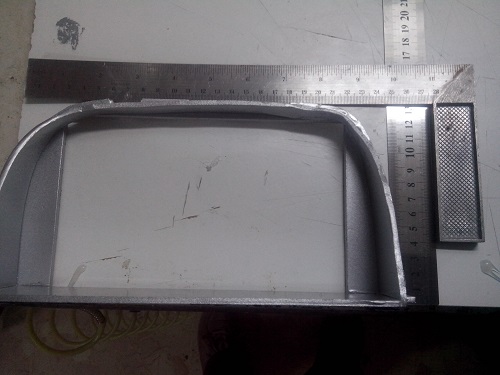

Buona sera, per giuapau, domani prendo le misure e casomai se lo riesci a realizzare te lo spedico cosi fai la copia .

Sì, bel lavoro....

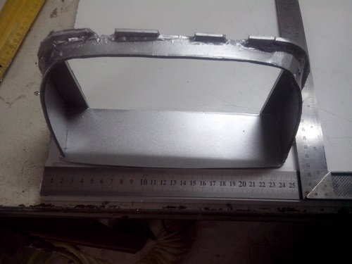

Buon pomeriggio vi allego le foto con le misure

Ciao,
Per i bordi si potrebbero usare quei profili di plastica per proteggere le portiere,
sono fatti apposta per essere piegati.
