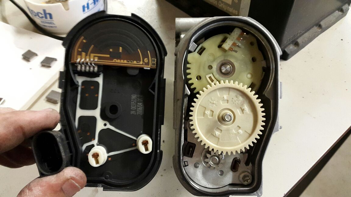

Re: Gasklep sensor V6
Weerstandsbanen op gasklepsteller bekeken, gemeten (R) en schoongemaakt, niets aan de hand.
- gasklepsteller 20150314.jpg (102.63 KiB) Viewed 998 times
