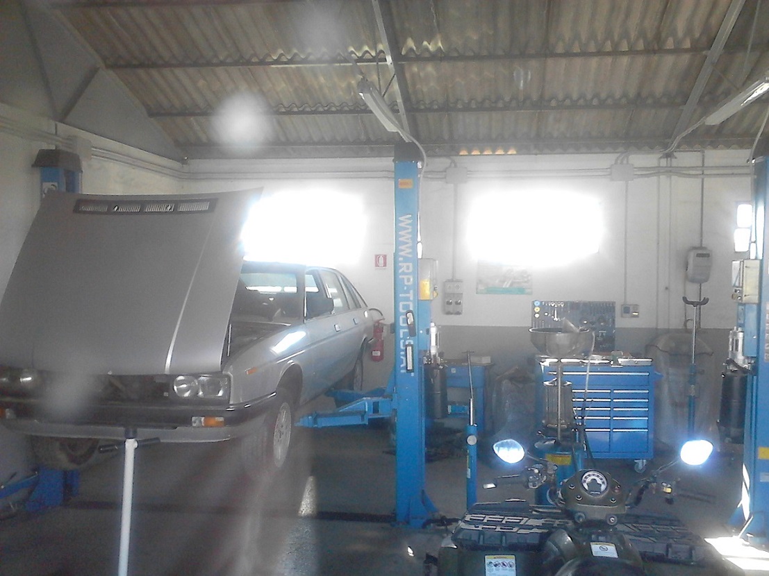

Buonasera a tutti, comincio con il postare la prima foto...
finalmente sul ponte e lunedi...........

Sembra in ottime condizioni!

Ciao Alberto,
in effetti la macchina sembra promettere cose straordinarie... i freni NON sono bloccati, all interno ho testato tutti i servizi, dai 4 vetri elettrici agli specchi, il ventilatore..i fari... clacson... tutto in ordine e funzionate... pensa che è dal 2002 che la Gamma è ferma...
Domani se non ci sono forze maggiori comincia il cambio della distribuzione, poi il meccanico vuole tirare via il serbatoio perche è tutto tappato..(retina) speriamo deltro la settimana di fare il primo avvio che sarà ovviamente documentato con un bel video!!!!!

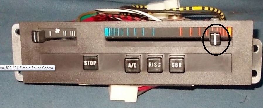

A proposito, la levetta del miscelatore aria freddo/caldo... è rotta. Tu cosa ci metteresti senza cambiare tutto???
Io avevo pensato ad uno di quei gangettini da quadro con la vitina autofilettante e poi rivestire il gancetto con una gomma nera per farlo assomigliare all originale.....
200€ per il "simple shunt control" sono tante per una levetta rotta....

ti posto la foto di ebay per farti fare un idea... nel cerchietto è la levetta rotta, immagina che con il dito puoi spostarla perchè un poco
la plastica fuoriesce, ma la levetta fisicamente non ce l'ho.
Su ebay ho visto a 71 euro ma è marrone... uffa!
Vasco

ma tu hai capito cosa vorrei metterci al posto della levetta???
Guarda la foto, il gancio piu piccolo che posso, avvitarlo nella sede originale tanto da muoverla senza fatica e senza intralciarne il movimento... e poi rivestirla in matreiale plastico
Best Regards
Spike
Piu che altro sembra dagli interventi che gli unici lettori del forum siamo Tu ed io >:D<
ho postato la richiesta anche sul consortium...
vediamo cosa ne viene fuori....
