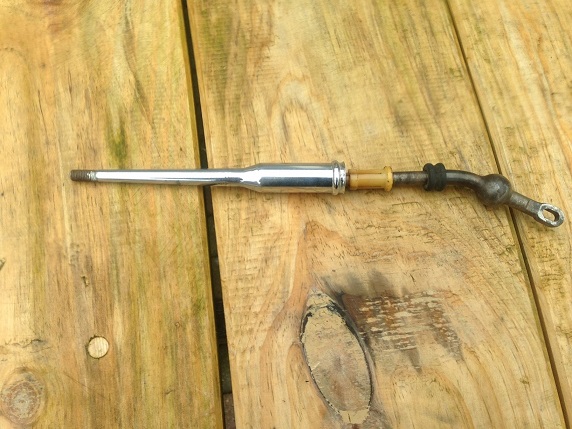

Buona sera. Qualcuno mi spiega come si smonta la leva delle marce?
Intendo la parte finale, quella cromata. Grazie

io conosco solo la prima serie coupe; devi togliere la gomma di protezione dell'inizio del cambio e poi allentare il bullone che sta alla base della leva cambio

Per smontare la leva, devi tirare fortemente verso l'alto si stacchera la parte cromata , vedi foto,la leva è trattenuta dal "tubicino sezionato (in bianco)` per rimontarlo farai l´opposto fino a quando sentirai il clic che conferma l´aggancio..
diverse i phone 279.jpg (112.69 KiB) Visto 376 volte
