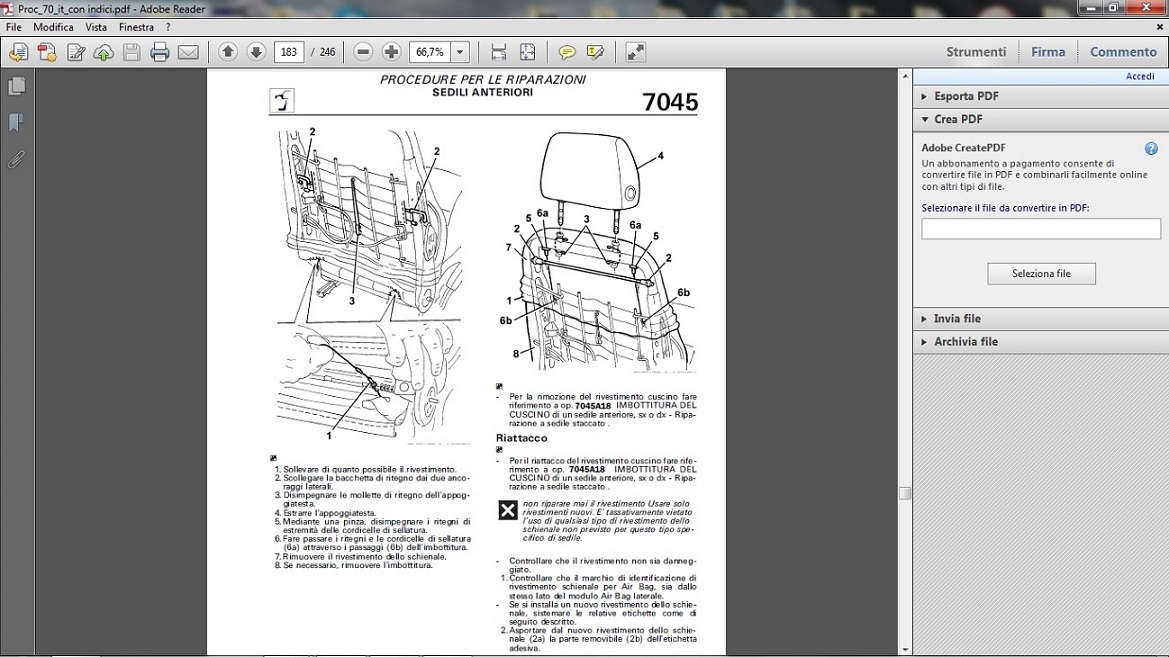

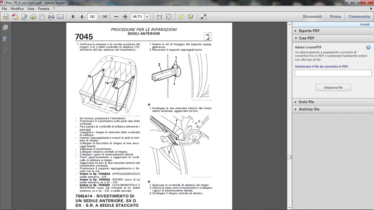

ciao, operazione un po' difficoltosa , vedi allegati :
per arrivare alle mollette va sganciato da sotto il sedile nella parte posteriore del sedile stesso quanto basta per infilarci il braccio da sotto per poi arrivare e sganciare la molletta..........;)
buon lavoro ......(tu)
