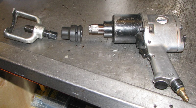

Hallo ! Wie bekommt man den Lenkstockhebel von der Welle ? Aus meinem 3-Arm -Abzieher tropft schon das Wasser raus , so hab ich den angeknallt , und auch schon warm gemacht , doch keine Chance . Muß mir wohl einen dickeren Abzieher besorgen , oder weiß jemand nen Trick ? Von der Seite mit nem dicken Hammer und auf einen Amboß ?

Du brauchst einen Großen Abzieher wie dieser. (Kukko). Und tatsächlig heizung mit einem Schweißbrenner.

Ich fahr da immer in eine Landmaschinen-Werkstatt, die haben das richtige Werkzeug.
Ohne einen "richtigen" Abzieher und ordentlich Hitze - ein wenig Wärme hilft da wenig - tut sich da nichts..

Innerhalb von 5 Sekunden ohne Hitze. Das richtige Fett auf das Gewinde der Abzieher

So , hat geklappt ,dank richtigem Werkzeug und dickem Monteur mit Verlängerung . Habe 2 Lenkgetriebe , und dabei ist mir aufgefallen , bei Beiden Verschleiß minimal , jedoch stark unterschiedlich . Weiß allerdings nicht wieviel km beide gelaufen haben , aber in Einem war wohl normales Öl , in dem Anderen Öl mit irgendeinem Zusatz , vermute Keramik . Alle sonst blanken Teile (Kugellager-Kugeln; Schnecke ; Rolle ) waren mit einem bräunlichen Überzug bezogen , und Alles sah im Prinzip neuwertig aus . Weiß jemand , ob das Werk Lenkgetriebe mit Keramikzusatz ausgeliefert hat ? Also Molykotefett war es nicht , aber sehr wirkungsvoll .(Siehe mehr oder weniger gelungenen Bilder )
