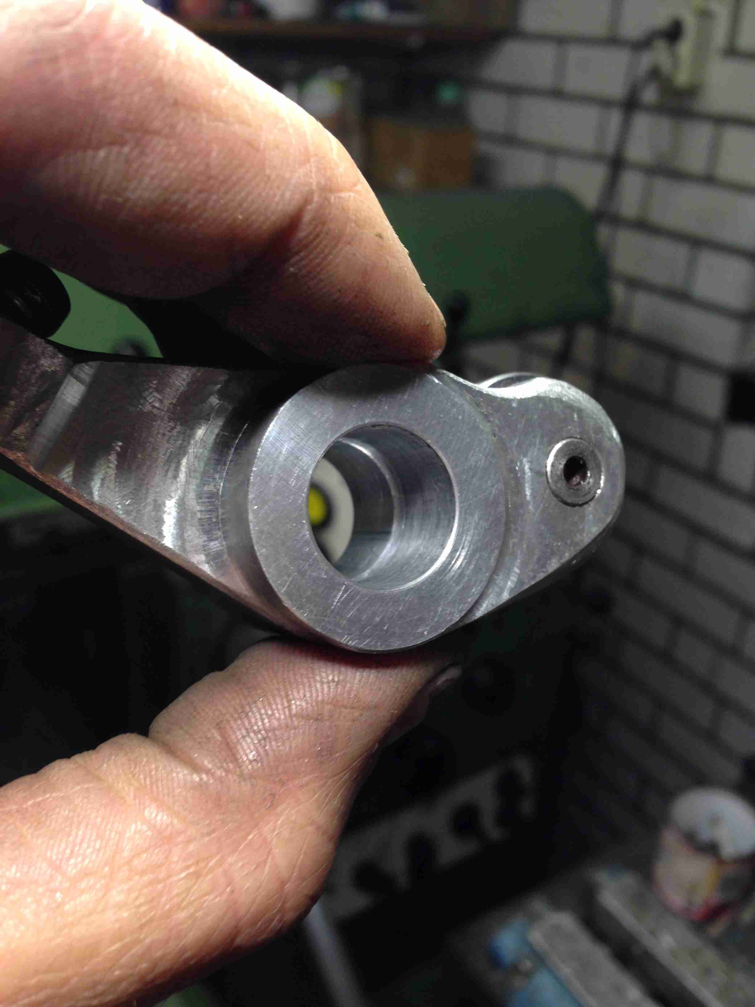

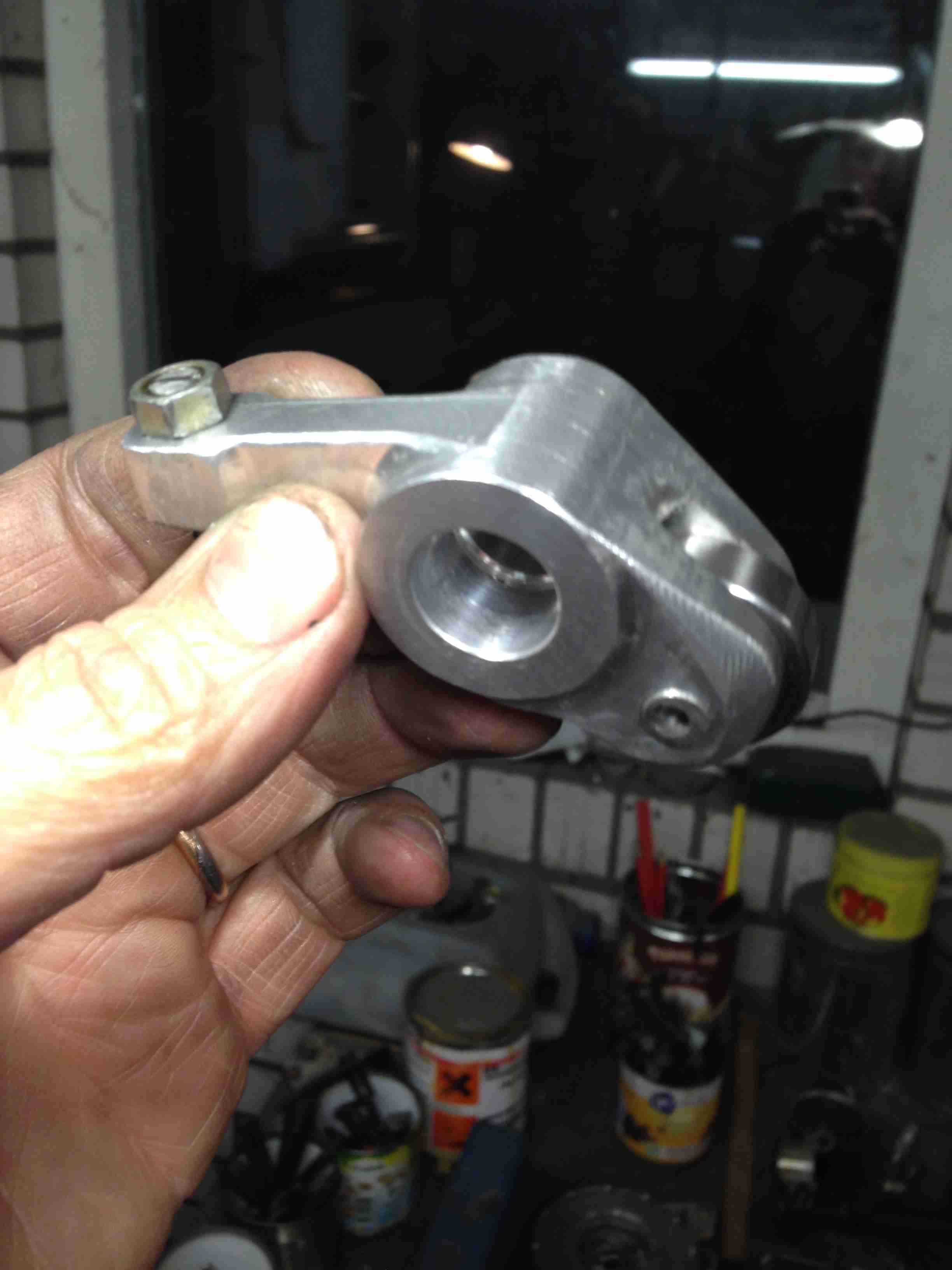

Even off topic; ik heb vandaag een paar uur staan fresen en uit een blok Al7075T6 (hard, sterk aluminium) een tuimelaar gemaakt met een naaldgelagerd rollertje. Het rolletje is uit een Ford Transit mk7, het was het enige rolletje wat ik kon vinden met een diameter van 25mm. Ben er wel blij mee, het ziet er mooi uit en is heel sterk en 18 gram lichter dan een origineel (ruim 15%). Nog 7 te gaan. Ik moet alleen nog een tijdje wachten om het in de praktijk te proberen, want ik heb nog steeds geen krukas.

Bart waarom is de diameter van 25 mm zo belangrijk ?
