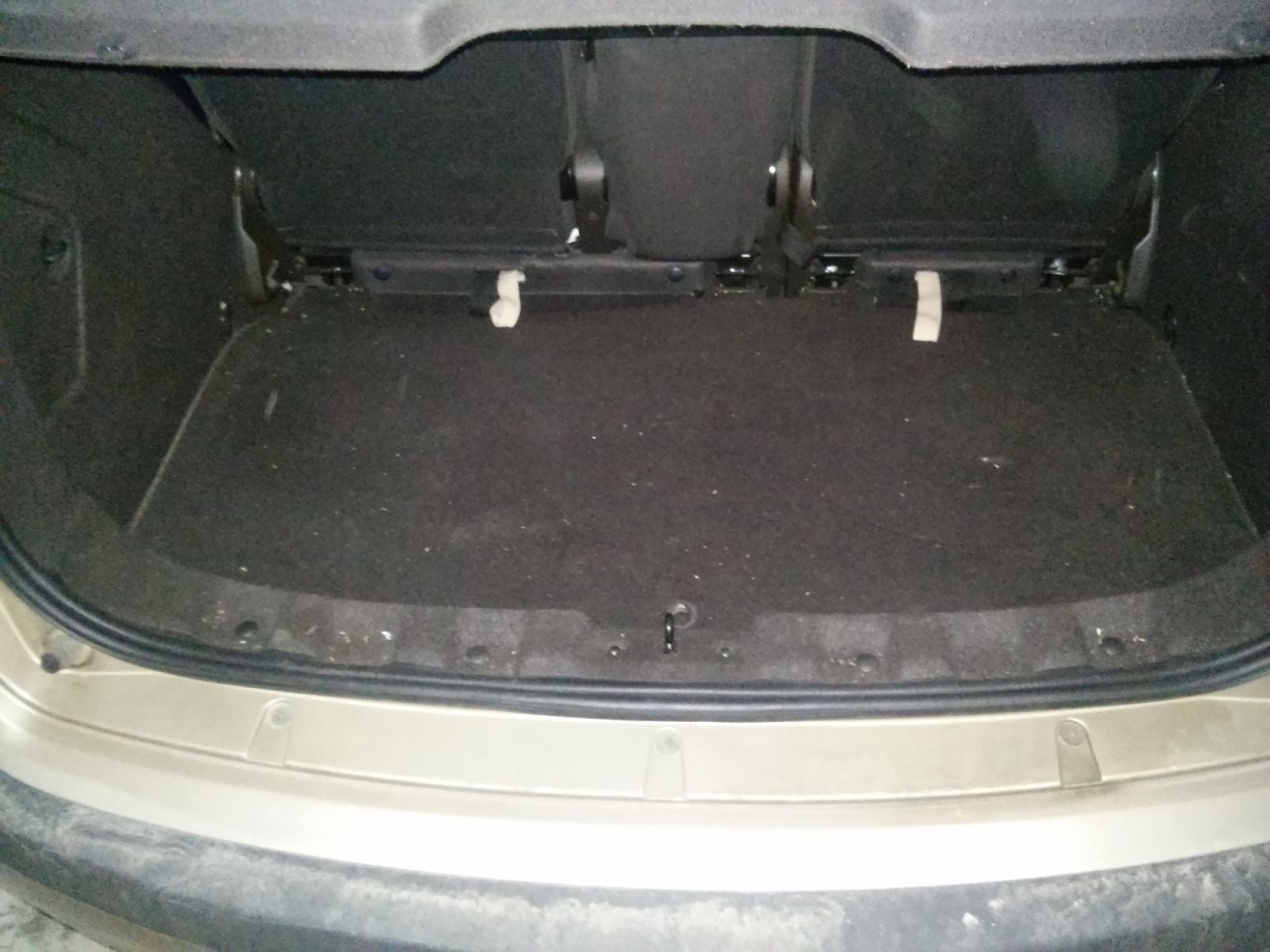

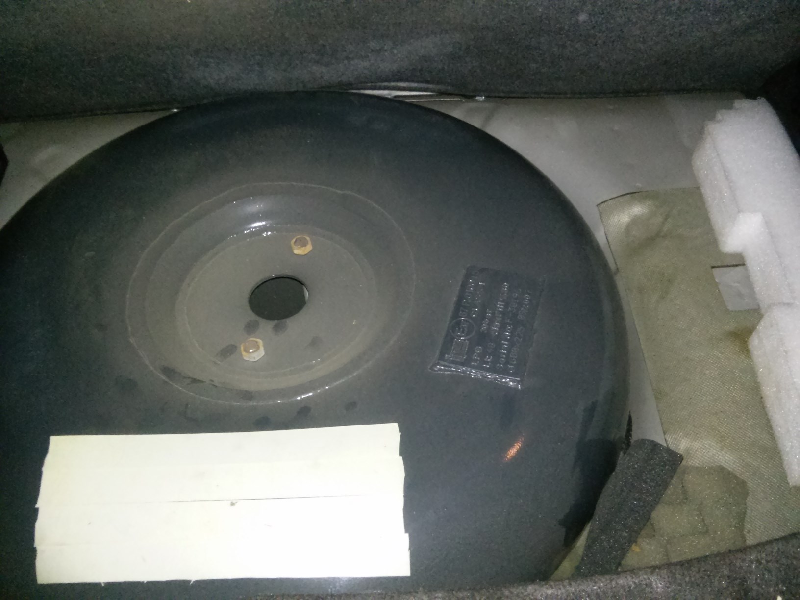

Nella mia ho fatto mettere il serbatoio piu grande che ci stava, 48 litri (di gpl ne entra un po' meno, 43-44 litri)

francesco99
- Messaggi: 291
- Iscritto il: 04 gen 2009, 21:45
Re: Serbatoio gpl
Con il toroidale di 48lt il piano del baule si è alzato di 4-5 cm, ai lati ho messo due spessori, forse ho perso qualcosa di baule ma ho preferito avere più di 500km di autonomia
- cam00600 (1632 x 1224) (1224 x 918).jpg (174.66 KiB) Visto 707 volte
- cam00599 (1632 x 1224).jpg (244.24 KiB) Visto 707 volte
lybra 1.9 jtd 02/2001
