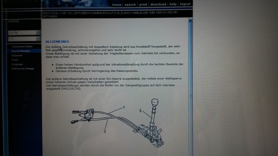

Re: Schalthebel "klickt", Vibrationen unter Last
Siehe E learn im Anhang
Ivo hat bereits neue Schaltseile in seinem 2,0.
Gruß aus Krefeld
Gruß aus Krefeld
- 20150201_115400.jpg (154.62 KiB) Viewed 481 times
Echt hat der 2.0 Trubo Seile?
Da bin ich ja komplett falsch Informiert.
Ich dachte immer es sei eine Schaltstange?
Na dann, ist ja meine Teorie komplett falsch.
Hallo Tai und gt2052 (ohne VTG),
muss da Manfred zustimmen, ich hab noch einen kompletten Schalthebel inkl. Schaltseile hier zu liegen.
Ich würde bei den Vibrationen ebenfalls auf Antriebswelle tippen, dann sollte es aber viel mehr im Lenkrad und im ganzen Auto vibrieren.
Von einem klicken habe ich leider bisher noch nichts gehört, kann also diesbezüglich leider nicht helfen.
Ich kann mir auch nicht vorstellen was im Schalthebel klicken könnte.
Da der Schaltsack nur eingeklickt und mit Klettverschluss befestigt ist, müsste man mal einen Blick drunter werfen.
Ich wähne mich zu erinnern, das dort ein Kabelbunder einfach um den Schaft des Schalthebels gezogen ist, vielleicht hat sich da ja was gelöst.
Viel Erfolg!
