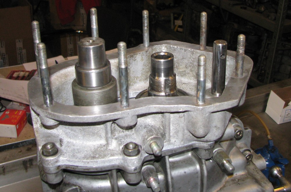

Op de eerste foto zie je de achterkant van de bak. De twee helften met daarin de 4 versnellingen en het differentieel zitten al op elkaar.
De piggy back bestaat uit drie secties plus een deksel. De eerste sectie zit er al op. De drie assen steken er nog uit. Dat is van links naar rechts de hulpas, de hoofdas en de schakelvorkas.
Op de hulpas zie je van onder naar boven de borst van het tandwiel van de 4e, dan de binnenschaal van het rollerlager en de kale as. De buitenschaal met de rollers van het rollerlager komt in de middelste sectie. Als dan alle drie de secties op elkaar zitten komt er nog het tandwiel van de vijfde op.
Bij de hoofdas zie je net de conus van het tandwiel van de 4e. Daar kan ik nu de schakelmof met synchroring opschuiven en tegelijk daarmee de schakelvork op de schakelvorkas.
Daarna komt op de hoofdas nog de 5e versnelling. Het voorste lager daarvan zit in de middelste sectie. Het eindlager zit in de achterste sectie.

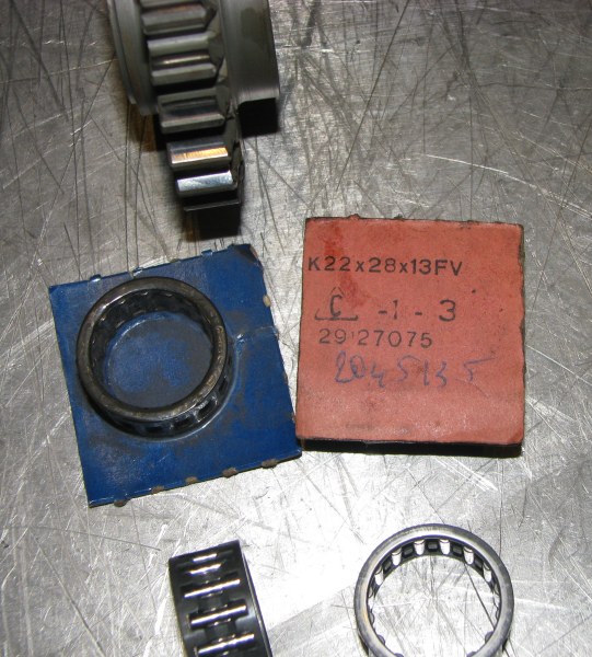

Op de 3e foto het tussentandwiel van de achteruit met twee naaldkooien k22x28x13. In alle vijfbakken (ook die van de 2e en 3e serie) zitten er twee van die naaldkooien. Onder de oude en in het midden de nieuwe (NOS).
Bij de vierbakken draait het tussentandwiel alleen als de auto achteruit rijdt. Bij de 5 bakken draait het tussentandwiel altijd. Bovendien is de smering van die naaldlagers slecht geregeld. Het is verstandig om die te vervangen. Ik ben helaas nu door mijn voorraad van die naaldlagers heen. Als iemand nog nieuwe k22x28x13 naaldkooien heeft of weet waar ze te koop zijn, hoor ik het graag.
