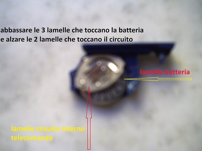

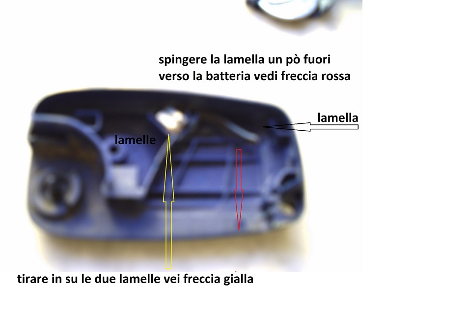

ciao , anche a me faceva cosi io ho risolto con il pulire il ricevitore che era ossidato e a volte andava e a volte no,
se ti può essere di aiuto ho fatto una guida e si trova nel sito di Elettriko...
ps: controlla che tutte le linguette all'interno del telecomando siano alzate bene, vedi allegati:
