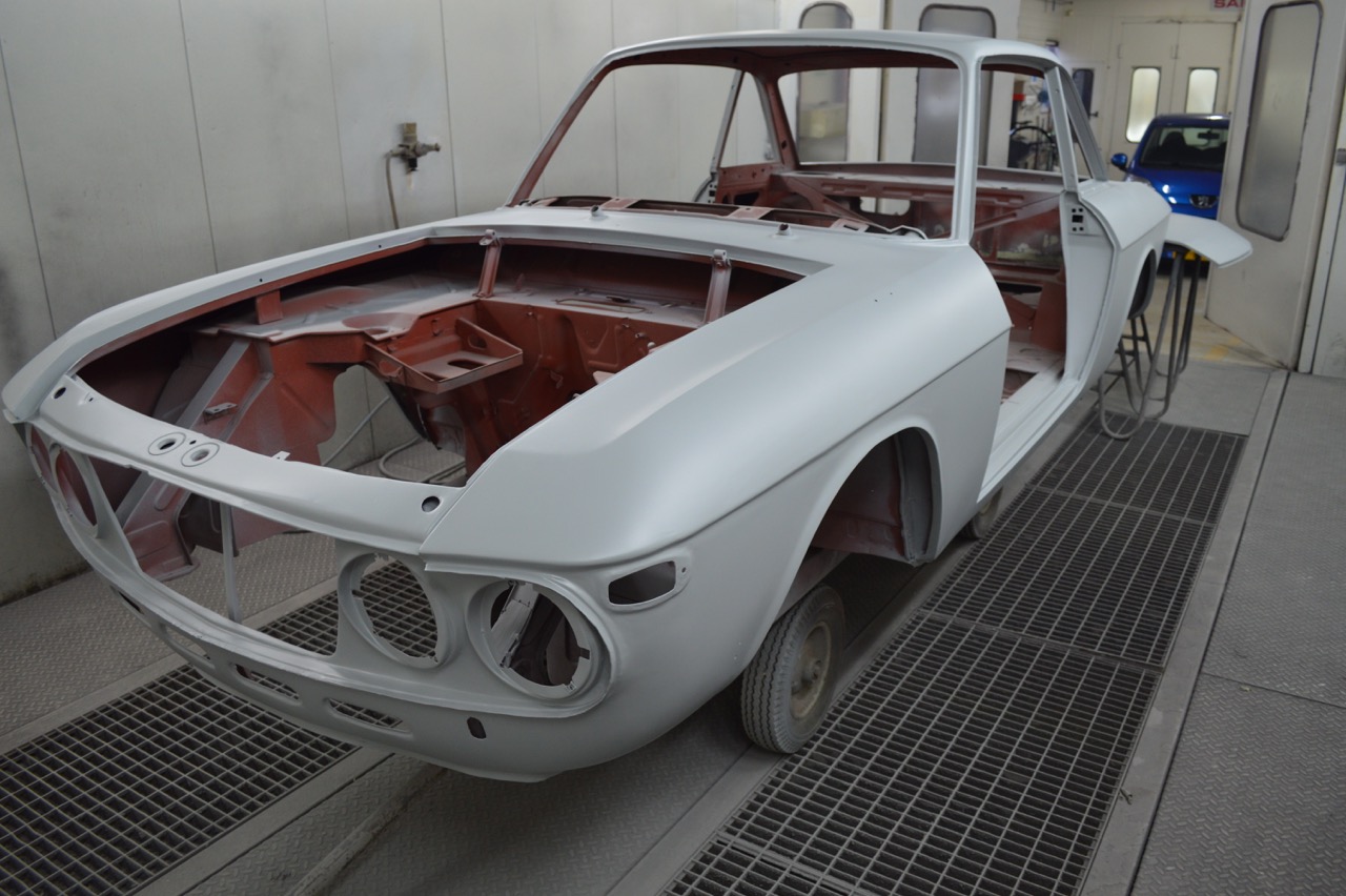

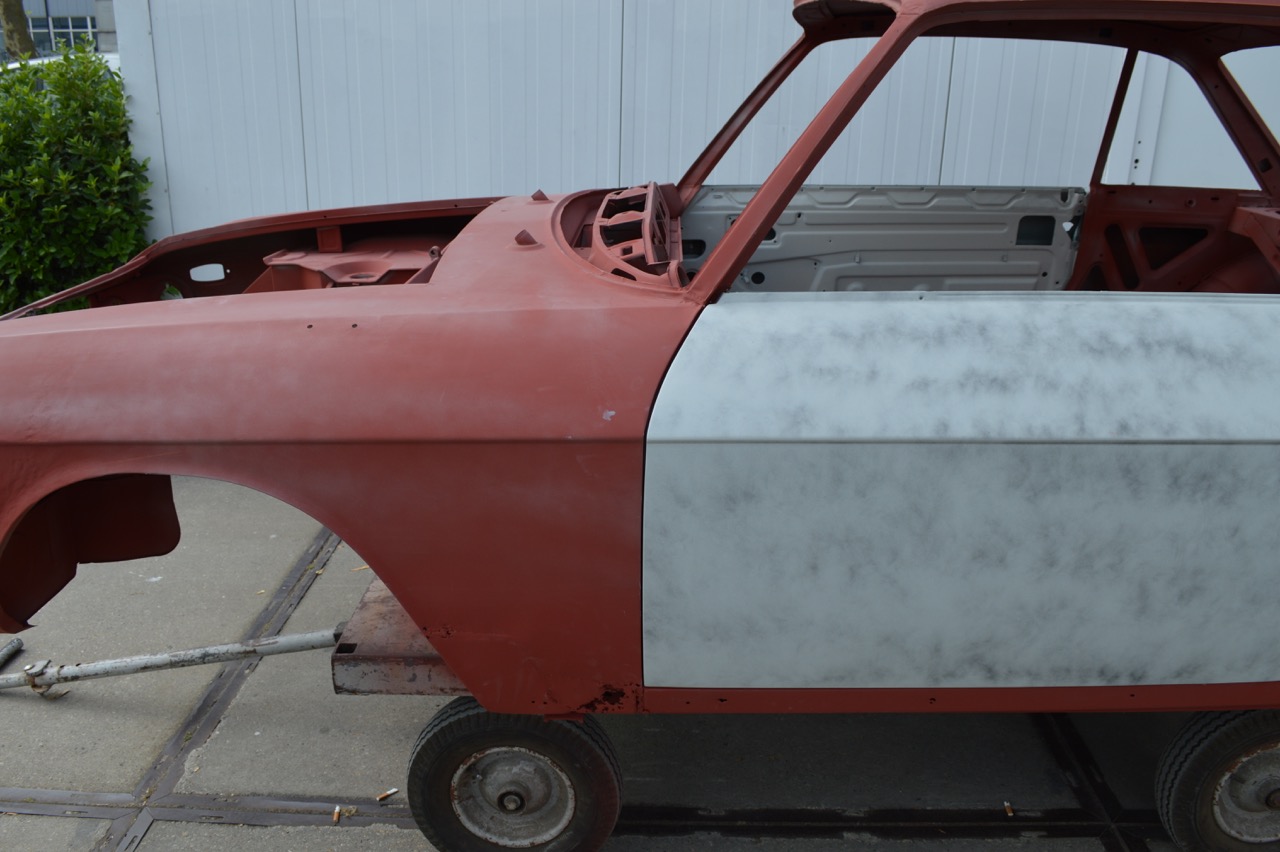

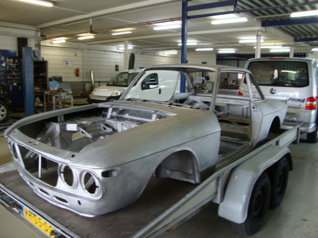

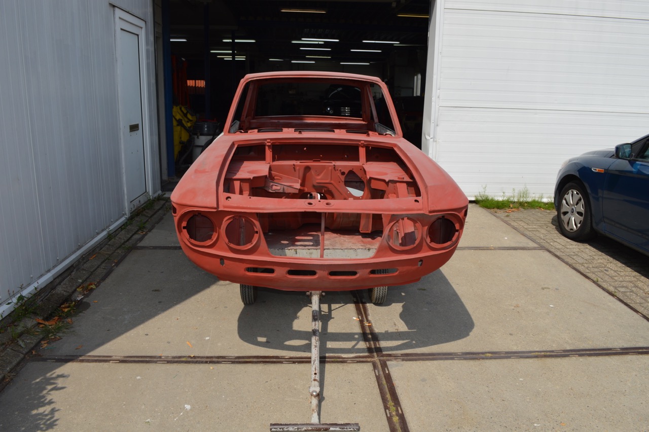

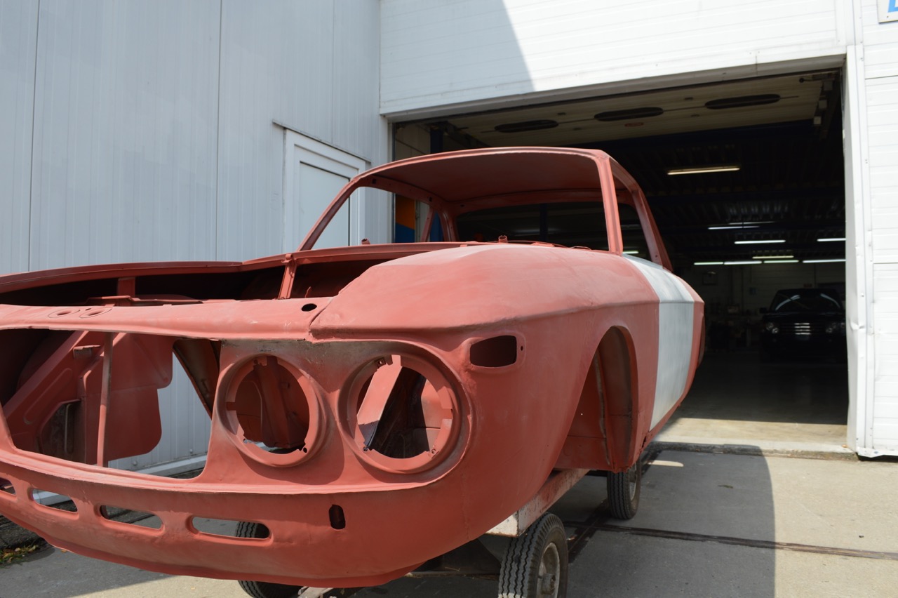

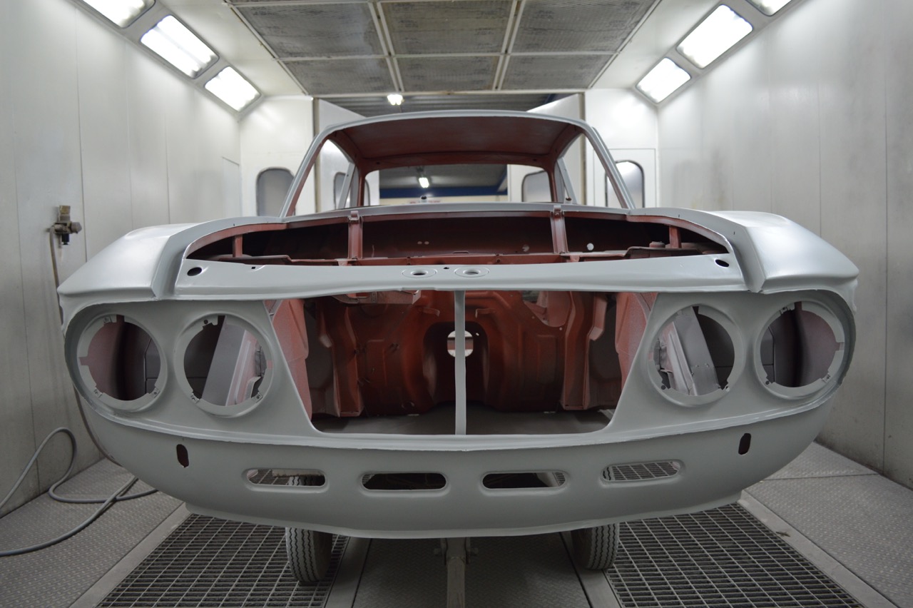

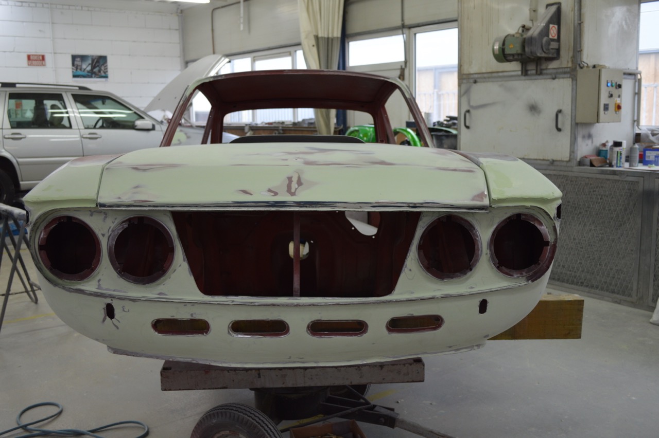

Hier een paar foto's van de restauratie van mijn Coupé body, is helemaal kaal geweest en nu bijna spuitklaar!

Gaat helemaal goed komen! Nu weet ik ook waar m'n dashboard-top in terecht komt...! (tu);)

Heel knap !!!

Bob, strak werk hoor en het is volgens mij ook de enigste manier om de auto geheel kaal te maken en weer op te bouwen.
Heeft de carrosserie ook een epoxylaag gekregen?

Dat ziet er goed uit, Dat is een mooie basis om van te vertrekken.

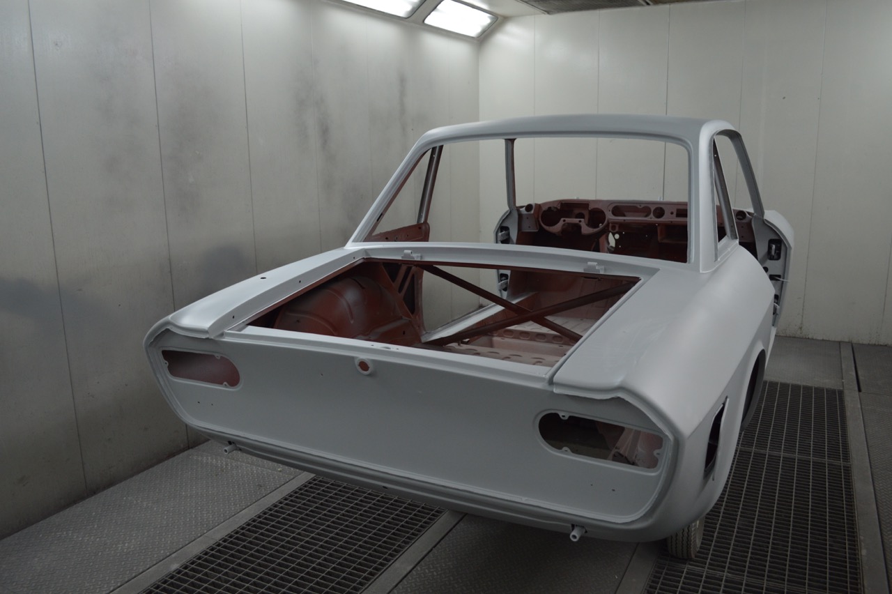

Inderdaad, zei toch dat ik goed voor haar zou zorgen
Nog een paar foto's van weer een verder stadium, ze gaat nu een maand rusten in deze grondlagen, daarna strak maken. Zoals je ziet nog niet helemaal strak maar wel op weg.

Inderdaad Bob,eerst de grondlagen laten "uitzakken"alvorens te schuren,anders heb je na verloop van tijd ineens weer schuurkrassen of ander oneffenheden in de lak.
Wel goed zoals je bezig bent.
