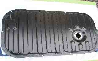

Schau mal bei unserem IG Mitglied Stefan Hammelbacher www.hf-ricambi.de . Er bietet einen neuen Tank für 600 € an.
Hanno
Hanno
- 76098.jpg (29.39 KiB) Viewed 1111 times
