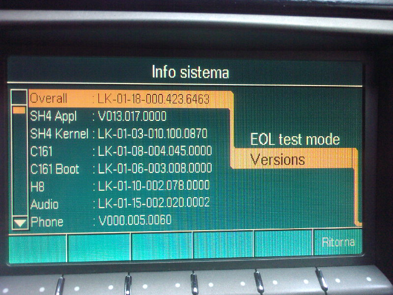

se è del 2005 il nit dovrebbe essere aggiornato, controlla che ti esca una schermata con questi parametri, tenendo premuto il tasto main
nit aggiornato.jpg (184.81 KiB) Visto 428 volte

Ciao grazier o provato non succede niente e sempre uguale

fai una foto al nit e pubblicala

ma non ho capito che cd cerchi,la tua se è del 2005 è gia aggiornata,probabilmente è il nit che non funziona, di dove sei?
