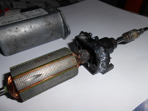

Questa mattina, ho smontato tutto l'alza vetro e ho incominciato al banco a farlo funzìionare.
Funziona....ma molto lentamente, provo con il tester il pulsante e mi accorgo che a risalire la tensione andava 11Volt e scendeva, ho subito dato la causa al pulsante.
Ma qualcosa mi diceva che non era li il problema. Decido di riprovare al banco il motorino e finalmente il motorino si inchioda (per modo di dire finalmente).
Era il motorino lo apro e non si muovev ne a dx ne a sx.
Decido di aprirlo come potete vedere in foto, e mi accorgo che è pieno di calcare, il nottolino che sviene sfregato dalle spazzole completamente usurato,....
Che fare sul momento???? decido di provare a smontare quello posteriore sinistro, lo monto e và perfetto sembra nuovo.
Ora vi chiedo se qualcuno ha una soluzione per rigenerare questo motorino, penso che il problema principale sia alla boccola di rame che è totalmente usurata, in alternativa qualcuno ha qualche motorino da vendere? Senza che cambio tutto il macchinario.
Possibile che siamo i soliti spreconi? per un motorino bisogna cambiare tutto?????tt?:?:?
P.S Come mai ultimamente trovo acqua nel motorino come potete notare dalla foto?

Mannaggia!!! A saperlo poco tempo fa ho buttato un alzavetro con motorino sano (crde attorcigliate e pattino rotto)cmq strano che si allaghi cosi' di acqua,il raschiavetro e' sano?Ti converebbe vedere in rete con una 60ina di euro trovi l'alzavetro completo.Purtroppo solo il motorino non si vende...

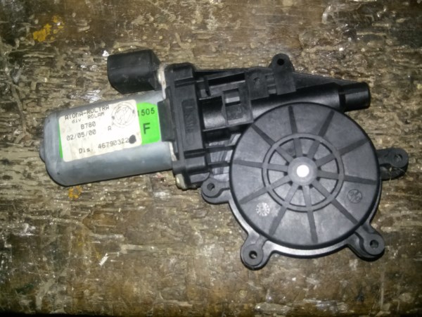

leggo solo ora, io credo di avere il motorino perchè quando mi si ruppe il supporto la prima volta si erano aggrovigliati i cavi e fu cambiato tutto , mi restò il motorino vecchio, ora guardo, se ce l'ho te lo regalo, paghi solo la spedizione
E' questo, è stato usato poco perchè mi si è rotto dopo un paio d'anni che avevo la macchina
