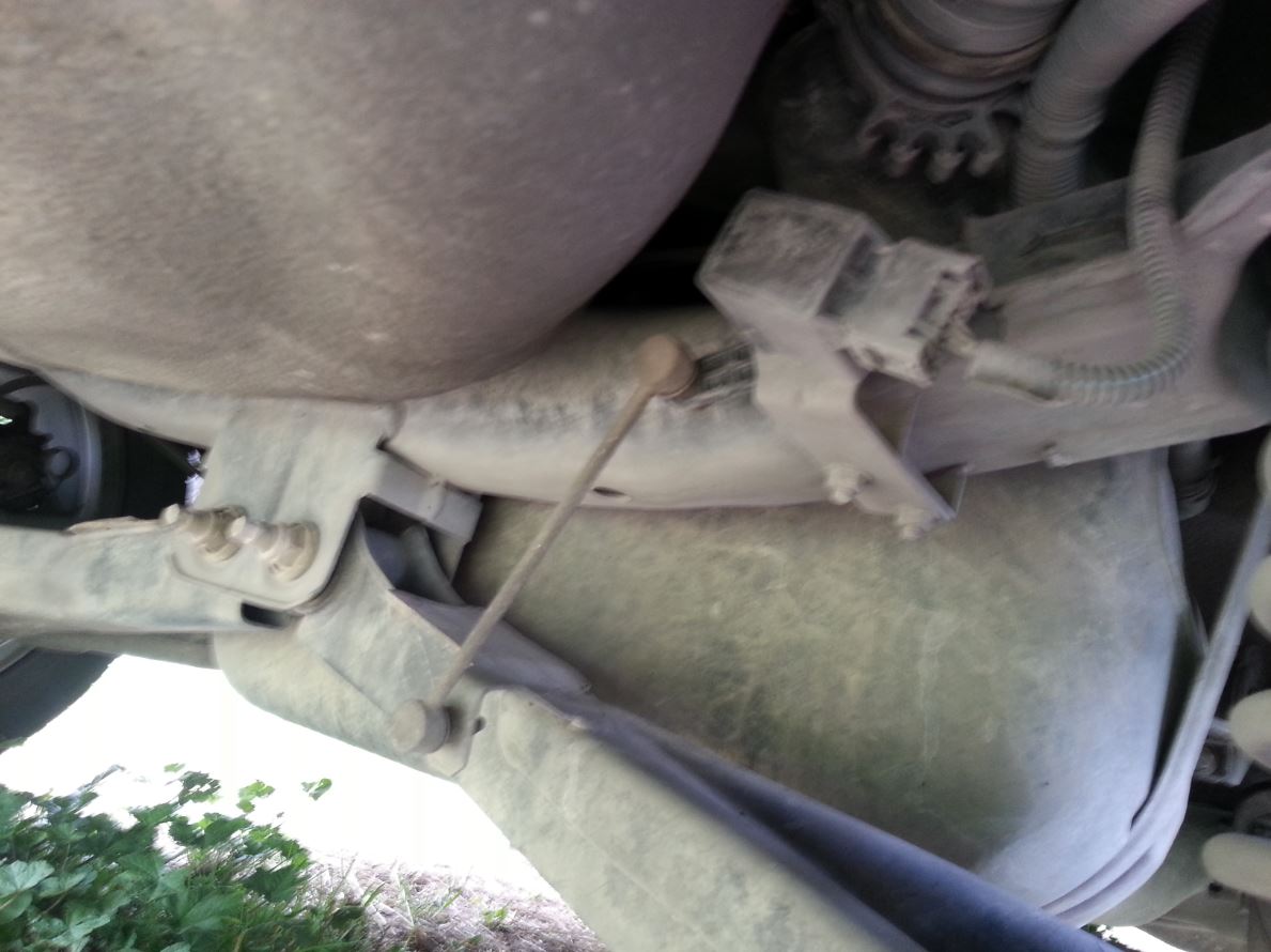

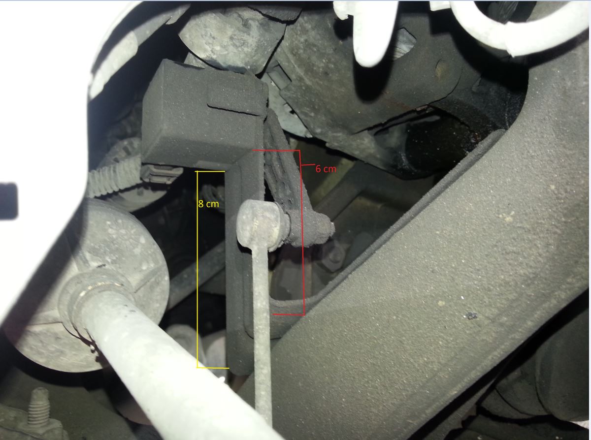

Capisco purtroppo non ne so molto ma i sensori di livello lavorano tra la barra ed il foro che vedi libero sull'ammortizzatore se li recuperi puoi piazzarli anche senza ponte.Avrei proprio curiosita' di vederne una con l'impianto originale,penso sia sufficiente prendere anche il cablaggio se fosse ad innesti rapidi sarebbe semplice effettuare il tutto.

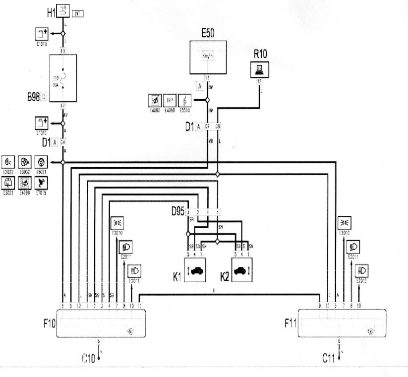

Ciao gconcu per i fari ho presi 2 nuovi per avere di ricambio e posso mandarti le foto dei sensori e la schema se ti puo aiutare e il conettore maschio lo puoi trovare sin concesionarie Vw Audi se ti posso aiutare volentieri
- xenon.jpg (67.12 KiB) Visto 278 volte
- sensore post.jpg (107.29 KiB) Visto 278 volte
- sensore ant.jpg (129.09 KiB) Visto 278 volte
Re: Cablaggio fari xenon originali
Ciao adrian,dalle foto che hai postato vedo che un sensore lavora sull'anteriore uno sul posteriore dico bene?
kssady71sb
- Messaggi: 633
- Iscritto il: 25 set 2009, 18:57
Si e cosi Warner
Ma entrambi intervengono sull'inclinazione dei fari?
le connessioni sono presenti o bisogna cablare tutto?
