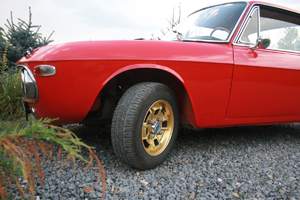

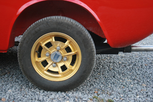

ich hab mal ne frage uzw. wie kann mann die Dämpfung einstellen das die Fulvia niedriger auf der Strasse sitzt.
Siehe blaue Fulvia im Anhang.

Das hat nichts mit dàmpfung zu tun. Das sind die Federn. Federn müssen geändert werden.
Gruß Andreas
Gruß Andreas

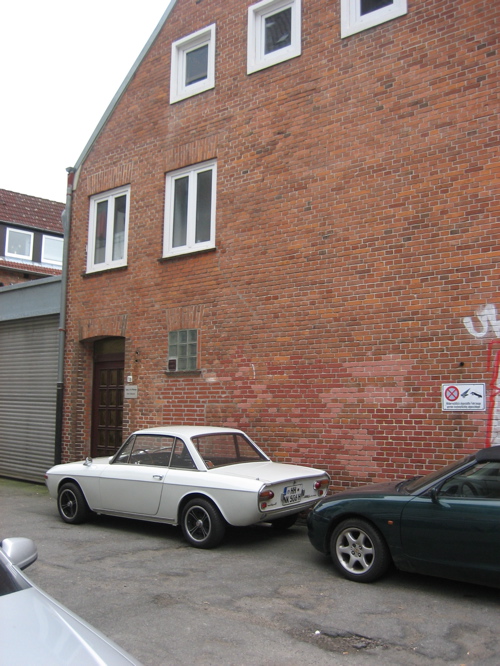

Moin und ein top 2015
vielleicht auch 13" Felgen mit kleiner Bereifung?

Danke Andreas,
aber meine steht a bissl zu hoch,meiner Meinung nach .

Ein bisschen ist gut. Hattest das Auto bestimmt zerlegt und vorne neue Puffer
verwendet. Die Puffer setzen sich noch etwas aber nicht sehr viel. Hast du die Hinterachse unter
Last festgeschraubt d.h. zum Beispiel einen Wagenheber unter die Hinterachse gesetzt und die Federn vorgespannt.
Aber wie bei modernen Autos auch geht eine richtige Tieferlegung nur über neue Federn oder wie hier über die Änderung
der Federn.
Fa.Kloss in Wuppertal macht dies sehr gut.
Gruß Andreas

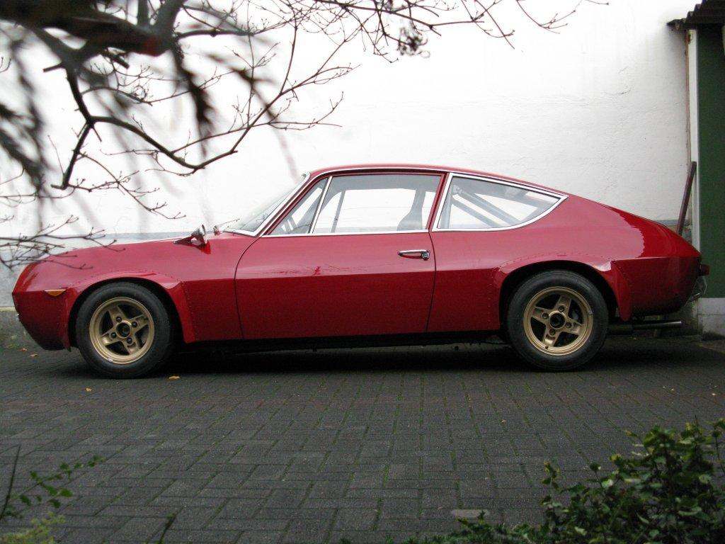

Hier habe ich ca.40 mm geändert. Ist auch 1.Serie halt Zagato.
Nebenbei sei erwähnt dass es zwischen der ersten und zweiten Serie an der
Vorderachse unterschiedlich Gummpuffer längen gab. Leider bekommt man nur die Standardlänge
wie sie in der 2. Serie verbaut wurden.

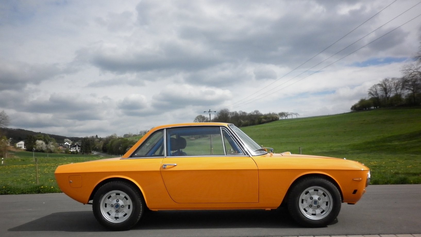

Auf dem Bild siehst du eine 2.Serie Fulvia mit um 50 mm in der Spreizung tiefer gesetzten Federn vorne und hinten..
Gruß, Ali
