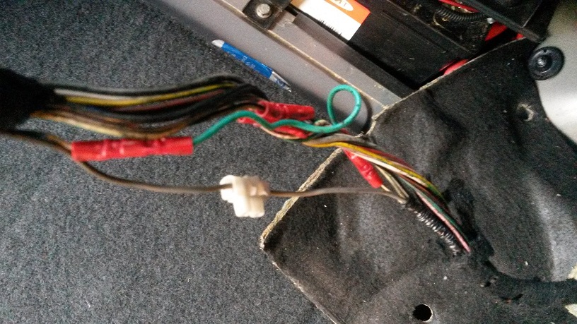

Die Nebelschlussleuchte funktioniert wieder. Der Vorbesitzer oder dessen Werkstatt hat am Kabelbaum für die Elektrik des Kofferraumdeckels rumgestrickt.
siehe Foto
Mehrere Kabel wurden, warum auch immer, unterbrochen und mit Quetschverbindern wieder verbunden, danach mit Isolierband umwickelt. Die Stelle des Kabelbaums ist genau dort beschädigt, wo dieser am Bügel des Kofferraumdeckels befestigt ist. Da wo jetzt provisorisch die Lüsterklemme montiert ist, war das Kabel aus einem Quetschverbinder gerutscht und deshalb blieb die linke Nebelschlussleuchte dunkel.
Mal sehen ob einer meiner Elektrikerkollegen das nächste Woche wieder professionell hinbekommt, oder ob ich das Stück Kabelbaum besser komplett erneuere. Ist ja nur das kurze Stück vom Stecker zu den Verbrauchern im Kofferdeckel.

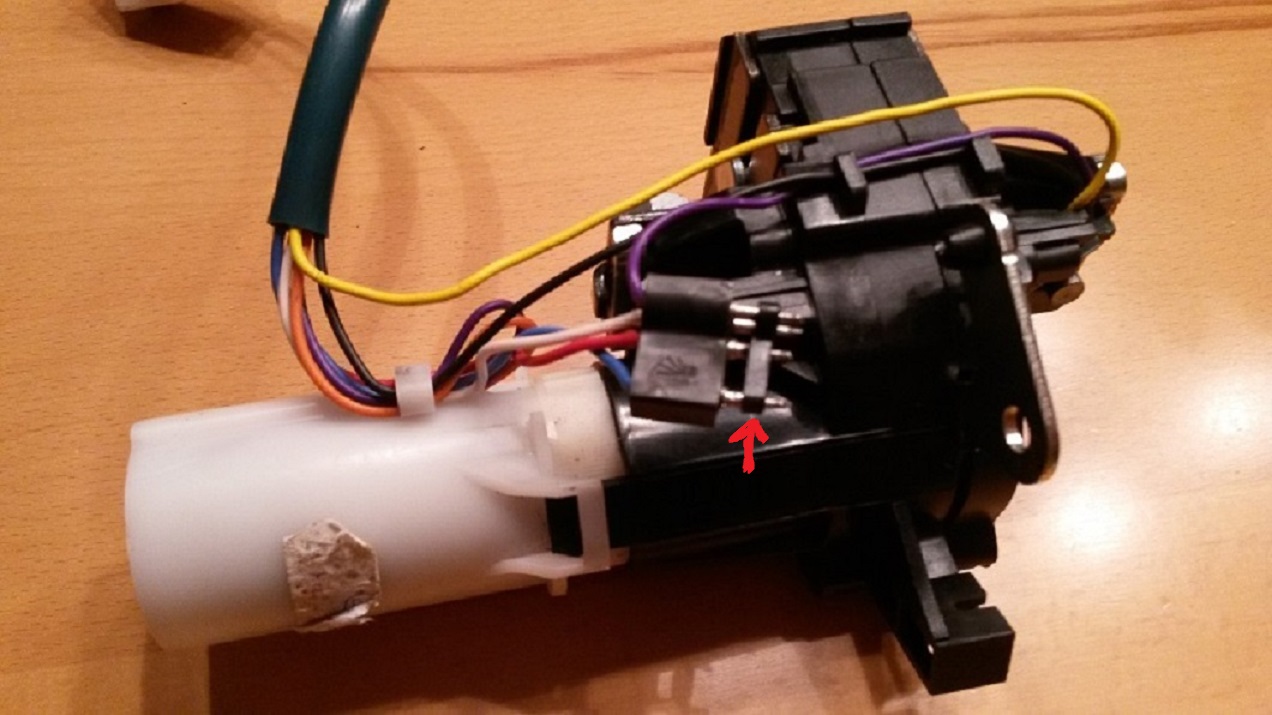

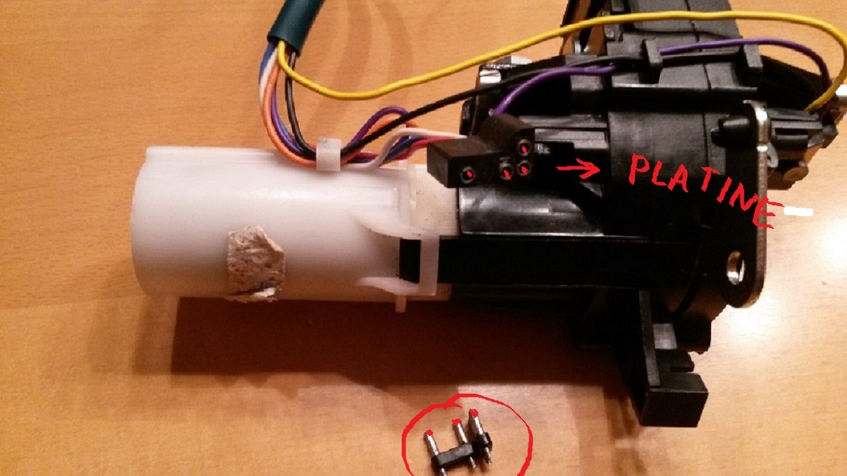

das ist überigens der Übeltäter, warum der Softclosemotor nicht mehr funktionierte.
Nachdem wir das Kabel der Nebelschlußleuchte repariert hatten, diese wieder funktionierte und die Fehlermeldung weg war, ging es auf Fehlersuche am besagten Motor. Dieser funktionierte ebenfalls nicht und eine Fehlermeldung, daß der Deckel nicht geschlossen sei wurde ausgegeben.
Wir haben nach und nach alle Kabel vom Kabelbaum des Kofferraumdeckels durchgemessen, aber es war kein Kabelbruch feststellbar. Daraufhin habe ich den Motor ausgebaut und die Stecker überprüft. Als ich den 1. Stecker am Motor rausziehen wollte, hing das Gegenstück, das in der Platine verlötet sein sollte mit am Stecker. (Bild1) Die Lötstellen haben sich also verabschiedet. Die Platine befindet sich im schwarzen Kunststoffgehäuse (Bild2). Unten im Bild der jetzt vom Stecker entfernte Kontakt, der normalerweise mit der Platine verlötet ist.
Mal sehen, ob man den Motor wieder in Ordnung bringen kann, aber ich befürchte, daß das nicht ganz so einfach wird. Um an die Platine ranzukommen, muß man wohl den gesamten Schließmechanismus vom Schnapper zerlegen.
Ich habe bereits vom Verwerter einen anderen Motor für 50 Euro bekommen und diesen eingebaut, bevor ich den anderen nächste Woche dann zerlege.
Alles wieder tiptop.
