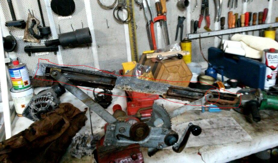

grazie per la gentile disponibilità, praticamente è marcita la guida supporto vetro,
però li potremmo risolvete con un profilo di alluminio;
secondo problema è il nottolino di plastica che fa da "guida nella guida";
allego foto "lavoro in corso".

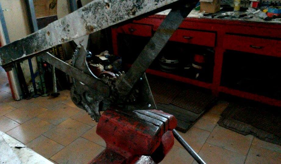

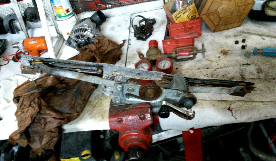

Allego dettagli

La guida, come hai scritto, può essere riprodotta in alluminio o, meglio, in lamiera zincata.
Il nottolino può essere facilmente rifatto in nylon o teflon al tornio, la cremagliera sembra in ordine.
Penso Tu possa rimediare con poca spesa.
