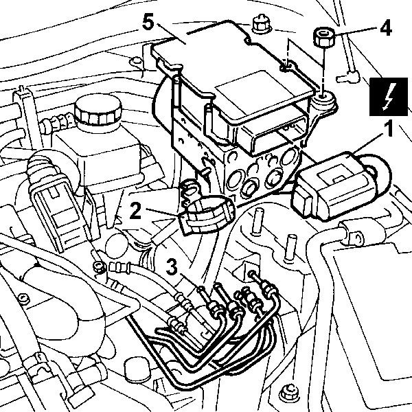

Giorgio
Messaggi: 3053
Re: avaria sistema ABS + avaria sistema EDB
con una foto ti semplifico il lavoro
connettore abs.jpg (125.75 KiB) Visto 824 volte
PierL
Messaggi: 1797
Iscritto il: 13 mag 2009, 19:47
Messaggio da leggere da PierL »
Che dire? Quella volta con la macchina mi hanno dato in dotazione anche gli Angeli Custodi! Stampo e vado. Grazie

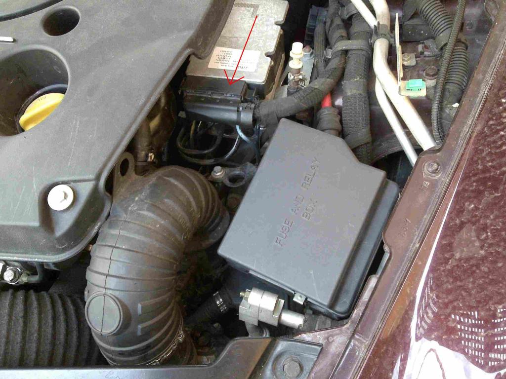

Vi aggiorno. Non sono riuscito ad aprire lo spinottone (era anche serrato con una fascetta...). Nel frattempo il va e vieni delle spie e campanelli era andato aumentando fino a comprendere anche l'avaria ESP + ASR. A quel punto anche l'antisbandamento delle mie balle non funzionava più e così ho dato una frenata a fondo e... -ma guarda un po-', tutto si è spento ( ! ) . Il giorno dopo solo un timido accenno della spia ABS + EDB, poi rispenta. Sono quindi tornato in officina con una diagnosi telefonica relativa a forse un malfunzionamento dell'interruttore dietro la pedaliera, magari non regolato bene nel precedente intervento. Ho assistito alla diagnosi fatta dal solerte meccanico che aveva sostituito la pompa della frizione (un po' piccato che qualcuno avesse messo in dubbio il suo operato...). Il risultato è che la centralina ABS aveva memorizzato tre errori: sensore antisbandamento su ammortizzatore dx, più altri 2 che non ricordo (non comunque la pedaliera). La sentenza è stata che la centralina probabilmente è guasta (mi par di aver capito che non possono esserci contemporaneamente tre errori) e, 9 su 10, si riaccenderanno le spie. Errori cancellati. Per scrupolo poi ha smontato il connettore dell'ABS e rimontato dopo averlo soffiato e irrorato di magico prodotto. Intervento durato quasi una oratina di cui una buona parte persa per rimontare il meccanismo di sgancio dello sportello sotto il quale c'è la presa della diagnosi. Commento del meccanico ALFA: "capisco che la Lancia non ha avuto molto credito", e io sono pienamente d'accordo con lui. Non ho pagato nulla, ma mi hanno consigliato di cercare una centralina da qualche sfascio nel caso, probabile, che si riaccenda l'albero di natale con le strenne. Andando via mi son girato a guardare la Montreal, la Giulietta Spider, e la nostra Duetto e ho pensato a che cesso di macchine ci siam ridotti a fare (dopo anche un giretto che che mi hanno fatto fare sulla nuova Giulietta).
Comunque dopo altri tre giorni di uso, anche assiduo, le spie non si son più accese. Per quanto riguarda invece il malfunzionamento dell'antifurto che suonava sempre il meccanico mi ha informato che la plafoniera non l'ha neanche guardata, ma si è limitato a cancellare gli errori memorizzati, e a fare un allineamento ( ? ). Comunque ha risuonato solo una volta, poi basta. Davvero questa auto si autoripara?. Di certo non ama l'umido, ma bisogna tenerla al caldino sotto le coperte...
