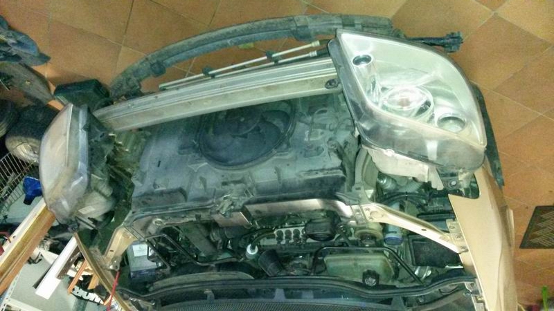

Oggi pomeriggio ho sostituito entrambe le lampadine fendinebbia per fare ciò si devono togliere un totale di 18 viti,si toglie il paraurti anteriore, entrambi i lavafari e con l'occasione visto che avevo completo accesso alla vaschetta liquido lavavetro ho sistemato il gommino deviatore ant/post nella pompa lavacristalli, ed ho sistemato la pompa dei lavafari che aveva il fusibiule da 20 ah da sostituire ora tutto ok.
- 20150104_163551.jpg (233.91 KiB) Visto 633 volte
