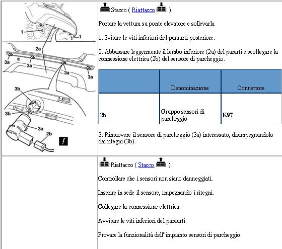

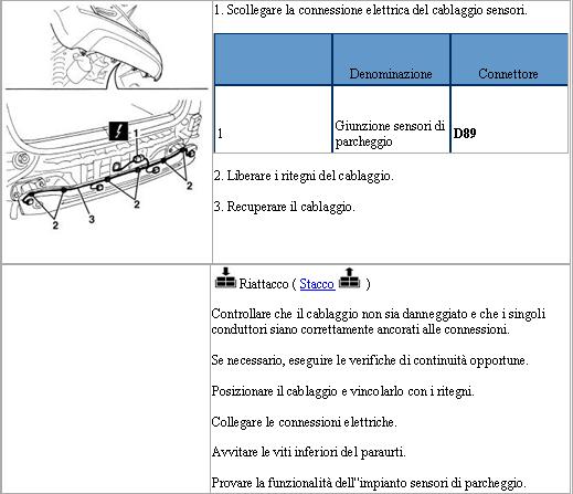

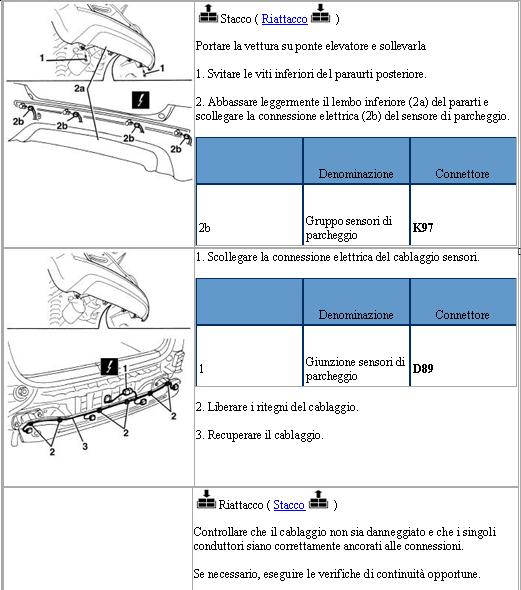

ESATTO !! presta attenzione ai quattro connettori, ed al connettore di giunzione principale
- sensori 2 bis.jpg (40.81 KiB) Visto 10942 volte
- sensori 2.jpg (57.76 KiB) Visto 10942 volte
- sensori 1.jpg (48.78 KiB) Visto 10942 volte

La posizione del connettore principale e' raffigurato nell'allegato: "SENSORI 2BIS" ...ovvero tra il paraurti, ed il fascione posteriore...Ciao
